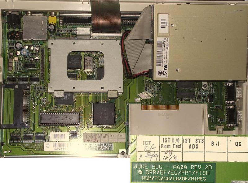

    надо ставить другую ПЗУшку, странно зачем тогда дали шлейф на винт ?
    маленький винт вставляется внутрь ( в оригинале на салазки)
    посмотри на винты снизу корпуса - его разбирали ?
    06.04.2005
    Земля, Москва, Марьино
    21,509
    17 сообщений
    Arrow
    Я его сейчас сам разберу и сфоткаю...
    Сразу же вопрос ?
    Дисковод стандартный или какой нить не стандартный ? В смысле на новый поменять можно ?
    ....ой блин, проводочек забыл на место повесить.....
