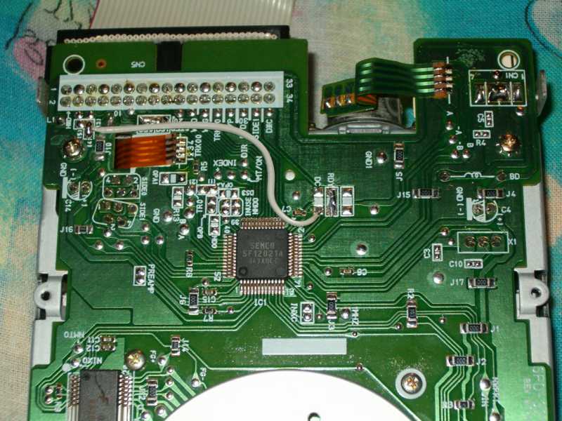

    сделал подобное без паяльнега (для флопа конфигуренного как юнит1,т.к. все пцшные флопы суть юнит1)-результат ровно тот же что и по схеме с диодом-т.е. омига грузиццо НЕ СО ВСЕХ дисков.
    хз,можт у меня в самой амиге дело…

    Так вот если подключить флоп через переделанный шлейф (с одним диодом)-то да,вроде работает,читает/пишет и тд,НО много игр записанных из дмс'ок и адф'ок,этим же дисководом потом и не грузится!
    Цитата Сообщение от yorgee
    To Sv: может быть 3 причины.1ая сам дисковод или шлейфик(гдето напартачил или контакт фиговый) 2ая битые архивы дмс 3я дискеты. У меня всё читается-пишется и играется...
    Цитата Сообщение от sv
    1) Флоп _новый_,100% рабочий.Шлейф?…наврядли-ведь НЕ ВСЁ не грузится!Да и напортачить там,эт ещё суметь надо .
    таки я сумел....короче бейте меня пытайте меня,НО диод перед тем как использовать,я проверял и он был рабочий....но как оказалось потом (много месяцев спустя ёпт) -обрыв!!
    а теперь,внимание вопрос,господа омижнеки: почему вот эта схема
    Цитата Сообщение от Sergey Посмотреть сообщение
    а чтобы сделать подобное без паяльника - это:
    http://aminet.net/docs/hard/PcF2AmF.lha
    _нормально_ работать небудет?!

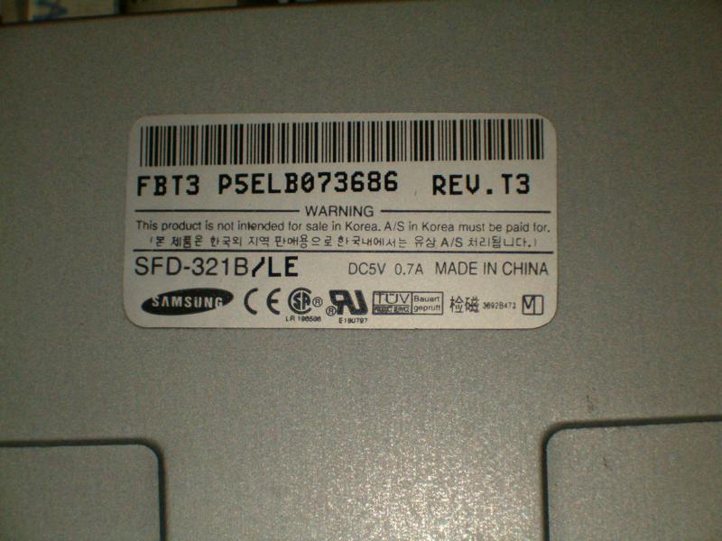

    кстате от нефиг делать я ещё и флоп один переделал (перемычки переставил) в "амижный"...

    И в чём теперь заключается его амижность теперь?
    в сигнале RDY на 34пине флоповода,в сигнале DC на 2м,и в том что он unit0 теперь .

    что характерно,ни слова про "хак с диодиком"
    не совсем понятна пара моментов у них там:
    "принцип работы" соединения 34пина амиги с 30пином шлейфа?
    и зачем им понадобилось снижать скорость вращения?
