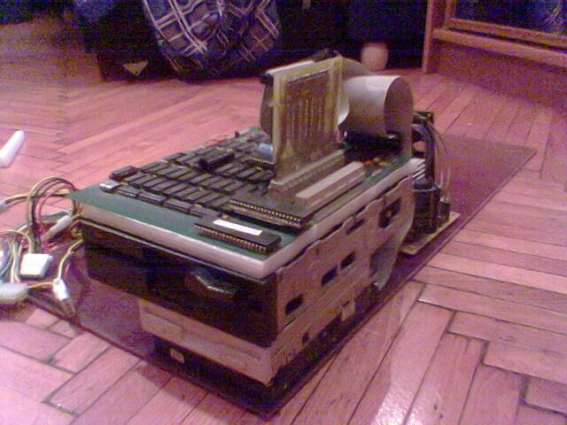

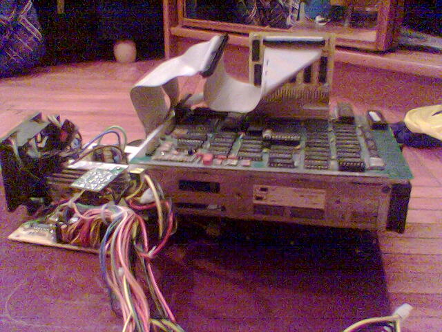

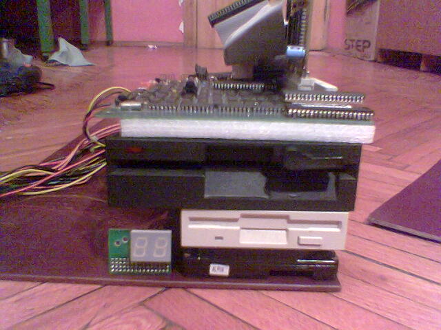

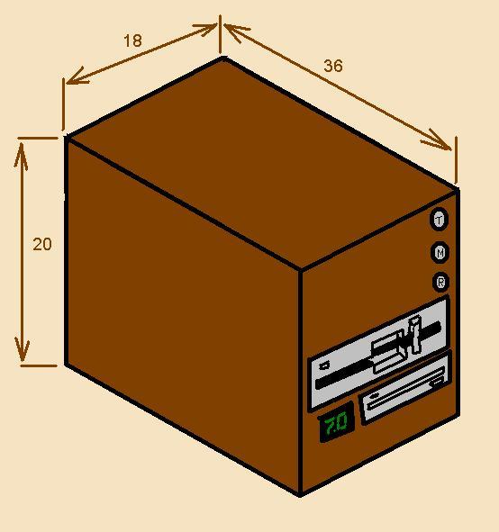

    Не хочу ставить Спек в заводской корпус по ряду эстетическо-эргономических причин =)
    Решил сделать самодельный.
    Сегодня буду мучать электролобзик =)
    Зацените концепт.
    Вот предполагаемая компановка.
    Влезает две дисковода 5.25. и 3", винчестер, БП от ПЦ без корпуса, плата со слотом расширения.
    Расчитано под плату Скорпиона. Плата пента 1024 какких габаритов? Скажите срочно плз, пока пилить не начал, хотел бы учесть.
    И еще вопрос - У меня стоит в слоте NEMO HDD, другие плитки расширения не выше его? А то захочу что-то еще вставить, и не влезет.
    Например контроллер мыши-клавы какой высоты?

    Блок питания.
    Снял корпус с ПЦшного. ТАк ли необходим ли ему вентилятор, или им можно пренебречь? Нагрузка - плата, fdd, hdd. Можно включать его при критическом перегреве - на радиатор прикрутить какой термодатчик, чтобы включал вентилятор. Но как это сделать, есть ли такие элементы в продаже?
    ну греется то он по любому можно поставить кулер побольше 14cm где-то, а оборотов сделать поменьше, глядишь не так слышно будет, а вот насчёт снятого корпуса у меня сомнения, блок-то импульсный, не будет ли всё это хорошенько фонить ?
    Блок питания.
    а не хочешь купить, как я тебе присоветовал?

    Mikka_A, А вот не знаю, на сколько он подходит..
    Скажи пожалуйста, какой высоты у тебя плата zxmc? Срочно нужно узнать =)
    breeze, Про фонить это интересно.. НЕ знаю... Что форумчане скажут?
    Вроде не фонит, по крайней мере глюков не было. Но греется, кулер нужен однозначно.
    Плата пента 1024 какких габаритов? Скажите срочно плз...
    P1024SL v2.2
    ~220x170 mm
    Фотки я для кого выкладывал?
    Кулер не нужен, радиаторы отпиливаются пополам по высоте.
    За 1,5 суток без выключения в закрытом корпусе ничего не глюкнуло и не повисло.
    Фон - немного есть. У меня на плате видеовыход прямо над БП. Но не криминал.
    гы вот только хотел спросить а умные мысли кому-то уже пришли в голову раньше...
    но вот кулер я всё-таки думаю поставить и корпус просто сделать поменьше и дырок на сверлить побольше...
