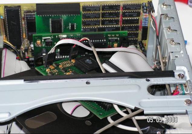

    Ой, а я то как рад. Сколько натерпеть пришлось. Год плату собирали, потом я ее поджег, потом опять дни ожидания....
    Окончательный вариант внутри пока без TSFM:
    картинка 1
    картинка 2
    Вид сбоку без моника:
    Вид с моником:
    Кстати благодаря ремонту CHRV сигнал INT стал нормальный и Shock MD стала нормально показываться со всеми скроллами.

    Там на фотке один уже виднеется синенький по звуку. Милиметров 5ть. Практически Hi End по звуку.
    Он пока идет на ламповый усилок, но близок, тот час, когда в моем компе такие будуть стоять. мне б токо научится разъемы распаивать самому.
    Сегодня подрубил ТСФМ и послушал его на ламповом усилителе. Ссупер. Шумы слышны только при загрузке дискеты. Надеюсь в дальнейшем приклеить туда кондей. (когда узнаю что это такое, как оно выглядит и какой нужен.)
    Вообщем вот 3д моддинг. По другому ТСФМ не стал ставить, т.к., проще некуда, а чем проще тем лучше. Главное работает !
    Большая фото.
    Поменьше:

    Вообщем можно даже купить скотч серебрянку и ваабще заметно не будет.
    есть другое предложение по камуфлированию твоего пропила в крышке. Можно его замаскировать наружным вентиляционным колпаком, по типу как воздухозаборники на капот автомобилей ставят. Сам вентиляционный колпак выполняется в виде пластиковой узкой крышки, высотой 2-3мм, пустотелой внутри и имеющей чередующиеся вентиляционные пазы её в боковых стенках. Материалом для колпака может служить крышка неширокого (до 25мм) кабельканала, в которой по периметру с регулярной периодичностью в боковых бортиках сделаны вырезы. Сам такой колпак крепится к корпусу парой винтов желательно с никелированным головками в потай (для лучшего внешнего вида). Для симметрии лучше поставить два таких колпака - справа и слева вдоль боков крышки корпуса. Т.к. монитор будет ставиться теперь на эти полозья колпаков-воздуховодов, то для придания жёсткости желательно в них изнутри с периодом приклеить куски пластика вровень бортикам, чтоб масса монитора приходилась на эти опоры, а не на бортики, которые от этого могут деформироваться. Кабельканалы продаются в любых магазинах электротоваров и имеют только белый цвет пластика (кабельканал 25мм и длиной 2м стоит около 33руб).

    Black_Cat, имхо, будут проблемки при установке монитора на крышу
  8. #127
    15.06.2006
    S.Pb
    5,791
    не будут, у него монитор без ноги

    Да дырка маленькая и закрыта моником, она меня не отвлекает. Заклею серебрянским скотчем.
