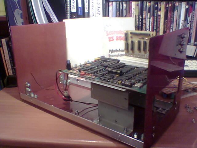

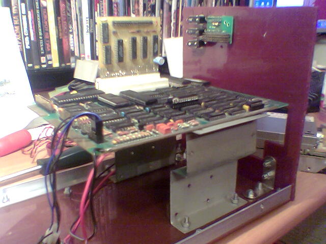

    Доделал отсек накопителей. Материал - корпус умершего cd-rom.
    Costa, материал - текстолит. Крышка - тонкий, полик и торцы - толстый, немного прозрачный на свет. Лет ему 20, не меньше, страны где его покупали, давно уже нет, чего уж про магазин говорить. ЮТ какой-нить наверное...
    Плата, как видите, размещается горизонтально, что нестандартно для такой компановки, но удобно и красиво
    Промежутки межну дисками минимальные, винчестер немного греется, под ним будут вентиляционные отверстия.
    С БП пока не определился, возможно, что поставлю писюковый с кулером.
    РАботы еще много.
    Сейчас главное найти кусок текстолита на "второй этаж", ибо у меня закончился. 2й этаж -- это там где плата. Он обеспечит конструкции без крышки жесткость, и посадочные места под крепления платы, и дополнительных устройств.
    Так что, если у кого есть кусок текстолита, оргстекла, пластика 40x20см -- подарите его мне
    После этого останется определиться с БП, прорезать окна разъемов и овтерстия вентиляции на задней стенке.
    Стройка идет уже 5 дней =)
    Опять засиделся до 5 утра. Работы, как я прикинул, на неделю, если заниматься весь вечер и часть ночи.
    Много времени уходит на обмозгование поставленных задач, на подгонку.
    Рад буду вашим замечаниям и отзывам. Пишите...

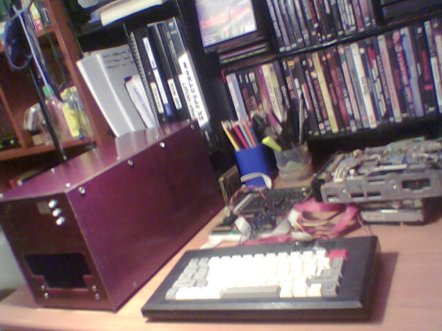

    Выкладываю промежуточные фото корпуса.
    Сделано - сама коробка, окна под дисководы. Осталось догнуть стойки под накопители, установить панель под плату, и все. Как доделаю, помещу подробные фото у со всех краев.
    Крышка буквой "П" снимается вверх.
