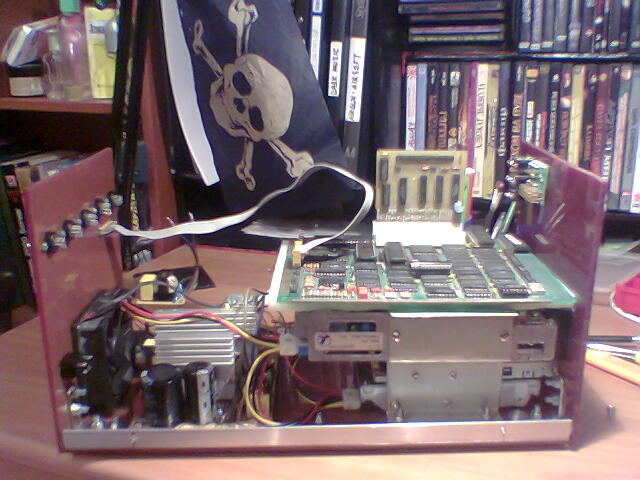

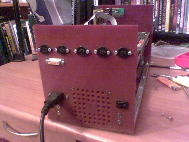

    Ложиться спать в пошестого у меня вошло уже в привычку. Если будете строить свой корпус - запасайте кофе побольше
    Так как винчестер будет греться, и находится в самом низу, сделал вентиляционные отверстия под ним, и два ряда на передней стенке. Кажется забыл это сфоткать, выложу завтра.
    Я решил поставить писюковый БП, на фото можно поглядеть, что из этого вышло. Корпус снят, лишние провода выпаяны или отрезаны. Вентилятор прикручен, отверстия под него просверленны. Кстати очень удобно сверлить отверстия по клетчатой бумаге - зачеркиваю нужные клетки, клею скотчем листик на пластик - и сверлю по ним.
    Сейчас осталось всего-то найти кусок текстолита для "второго этажа", где будет крепиться плата и какие-нить доп. оборудование. Она и сейчас там уже, но просто лежит на куске уплотнителя. Если у кого есть ненужный кусок пластика, текстолита, оргстекла 40х20 толщиной 2.5,3-4 мм -- (про)дайте пожалуйсто
    Сегодня займусь проводкой, итд.
    хм... а отличная идея сделать плату сверху

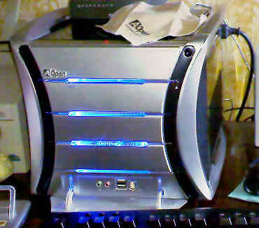

    Q-Master, Страшненькие какие-то корпуса... Для писюка еще простительно, но такое для спекка?.. (с чувством глубокого удовлетворения готовится продолжить стройку) Они как колобки, ни разу не компактные... PC Case Must Die! Handmade Forever!: v2_lol:
    Мягко скажем они никак не менее компактные чем то, что ты изобретаешь. А сильвер-блэк стоит у меня дома, который постарше моделька. Весч!

    Цитата Сообщение от Q-Master Посмотреть сообщение
    А сильвер-блэк стоит у меня дома...
    можно фото в студию ?
    А никакой проблемы
    А никакой проблемы
    мда... нет слов
