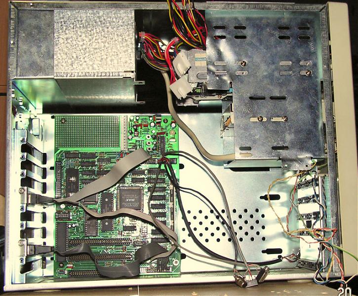

    Цитата Сообщение от Mikka_A Посмотреть сообщение
    А вот в этот ящичек - http://www.morex.com.tw/products/pro...l.php?fd_id=34 я собираюсь поместить пентагон....
    Я бы тоже не отказался. Удобная вещь, на нее можно и моник поставить, сэкономив место. А как там перепаять питание под старый разъем блока ? ()там где два белых разъема, а черные провода внутри) Возможно ?
    Пока я строю в этом корпусе, т.к., в нем удобней проверять работу. (приложение) Если все стабильно будет, тоже добуду мини товер. Кстати сколько стоит как на ссылке ? Не узнавал случаем ?
