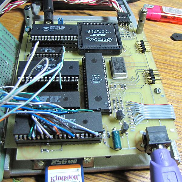

  5. #295
    07.12.2006
    Минск
    221
    решил попытаться расширить Спесси2007 до 128к. пока все в проводах, но эт пока ). схема тоже пока тока упрощенная - нет защелки 48к и А14_РОМ.
    возникла след. проблема: после расширения - меню(Ф12) виснит в конце загрузки, а тр-дос (Ф10) скидывается в чем засада?
    попутно еще один: как проверить работу 128к на предмет переключения страниц из Васика?

    Дополнительная память и AY будут на дополнительной плате? На чем собрана логика?
  7. #297
    07.12.2006
    Минск
    221
    как 128к заработает так сразу и AY (YM) прикручу, а так пока смысла невижу.
    собрано на ИД7 и ТМ9
    конструкцию вижу пока так: АЯ или ЯМ + #7FFD на отдельной платке через переходничек к ЦПУ, ОЗУ и ПЗУ через панельки и доп проводки к ней.
    OUTами проверил порт - все ок, щелкает.
    заметил одну странность если сделать в следующей последовательности: OUT 32765,8 ENTER OUT 32765,0 ENTER OUT 32765,7 ENTER вываливается тырдос эт счего вдруг?

  8. #298
    25.11.2007
    Симферополь
    2,164
    схемку нарисуй - чего ты цепляеш к чему.
    что до тр доса - РОМ выбирается АВРкой и если ты в нагляк чтото ей тулиш не то - будут конечно вопросы при переключении.
    там возможно придется в авр дописывать код для переключения пзу а все остальное (тоесть выбор страниц рам) делать уже навесом!
    кстати используя авр - тебе не нужна будет даже защелка 48к режима! это все будет делать сама авр.

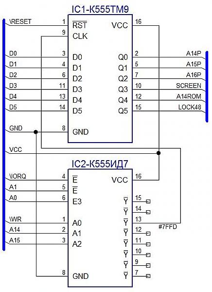

  10. #300
    07.12.2006
    Минск
    221
    Схема по которой сие собрано в аттаче.
    Пояснения как я все собрал:
    А14Р - идет вместо родного А14 от ЦПУ к основному ОЗУ (теперь уже 128к)
    А15Р и А16Р - на свободные ноги в микрухе (ОЗУ 128к)
    SCREEN - идет вместо земли на А14 видео ОЗУ (таже 32к)
    A14ROM и LOCK48 - пока висят в воздухе.
    З.Ы. вот написал и подумал, мот ненадо А14Р вместо родного ставить?
    Получается пока А14Р не переключить в 1, проц шарится тока в первых 16к на всем 32к пространстве (в двух сегментах одина и таже страница памяти расположена)
