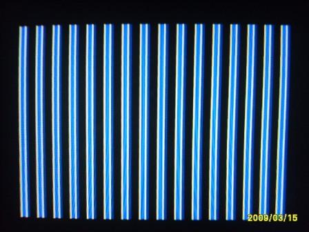

    Первая картинка без ПЗУ - естественно "матрас".

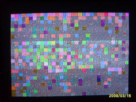

    Вторая картинка без AVR или Z80... картинка не меняется. Ее вид целиком зависит от микросхем памяти... с разными микрухами мусор разный.

    Цитата Сообщение от Zloy Посмотреть сообщение
    а ты часом Speccy собираешь не на плате своей разводки с переназначеными выводами ПЛИС?
    Да своё перераспределение выводов ПЛИС. Схема - http://zx.pk.ru/showpost.php?p=172554&postcount=294, а здесь ПП в PCAD 2006 - http://zx.pk.ru/showpost.php?p=174469&postcount=304
    Резистор на CLK процессора у меня уже был приспособлен. Странно вытыкаю все большие микрухи: проц, AVR, ПЗУ - картинка одна и та же и не меняется. Сегодня сравню прошивку с зашитой ПЛИС или заново перепрошью.
