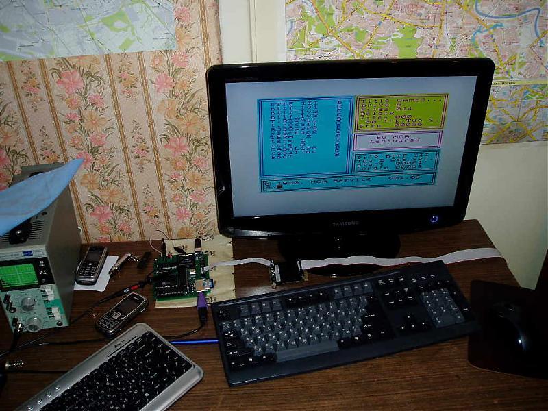

    По умолчанию TRDOS заработал
    Это свершилось. Заработал TRDOS на speccy2007.
    Пока не все до конца отлажено, но с образами дисков система уже работает. Остаётся только подчистить код, доотладить, добавить выбор образа диска в BOOT.
    Поддерживаются образы: TRD, SCL, FDI.
    Не поддерживаются, и возможно в ближайшем времени не будут поддерживаться команды ВГ93 WRITE/FORMAT TRACK и READ TRACK - т.е. отформатировать новый образ не получится.
    Прилагаю код AVR-ки и CPLD.
    Замечания:
    1. AVR-ка нужна СТРОГО atmega32.
