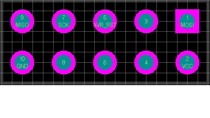

    Вопрос номер 3.
    Если будут новые версии прошивок атмеги, нельзя ли выдать распиновку разъемов для программизма ? то есть официально задокументировать. И можно ли будет использовать PonyProg ?
    Так там на плате и так два стандартных разъёма для программирования меги и плиски.
    Только для ПЗУ нужен внешний программатор.
