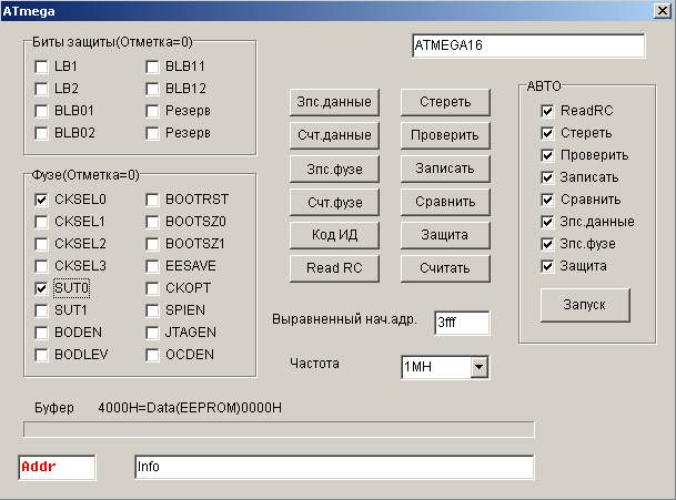

    Придеться поднять старую тему. Пришел программатор WizardProg-77. Хочу запрограммировать Atmega 16, но не знаю как ставить фузы и разные настройки. Даю фотку настроек на программаторе, может кто подскажет, какие галочки надо еще отметить.
    В доке сказанно CKSEL=0000 SUT=00 (Ext.clock) JTAGEN=1(unprogrammed) (JTAG disabled). Значит мне надо еще поставить галочку на JTAGEN? Или может еще что?
    Для начала выясни что означает поставленная галочка - запрограммированный бит или нет
    На картинке, где настройки написанно: Биты защиты (Отметка=0) Фузы (Отметка=0). Получается, что если галочки нет, то 1, если галочку поставить то 0. Если не ошибаюсь...

    У Атмела в AVR
    0=programmed,
    1=unprogrammed.
    В программаторе
    Отметка=0.
    ...какие галочки надо еще отметить.
    Нужно отметить все четыре CKSELx и оба SUTx.
    На JTAGEN галку не ставить.
