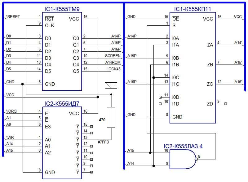

    а чего защёлку не поставил?
    07.12.2006
    Минск
    221

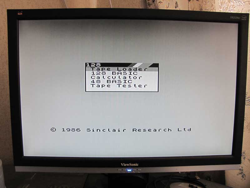

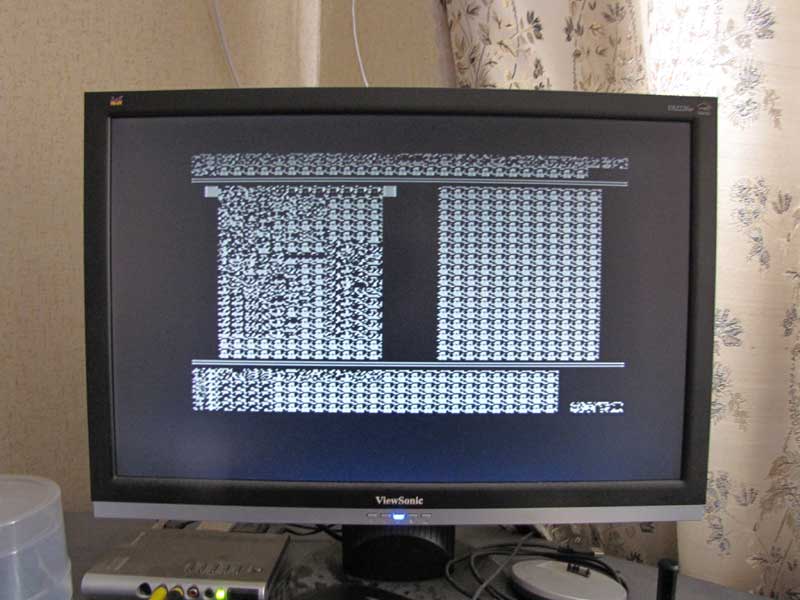

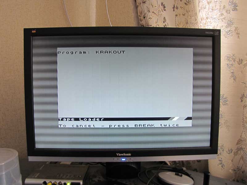

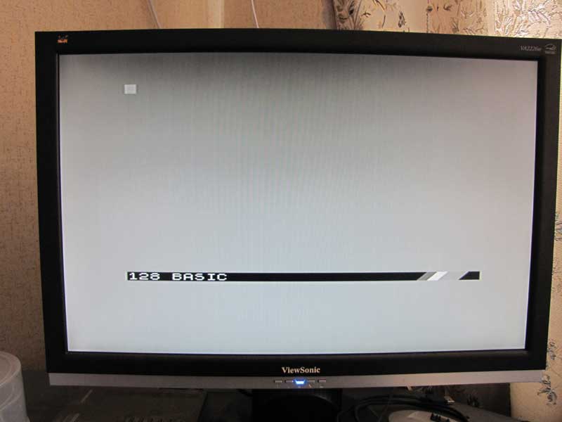

    пока я ПЗУ не трогал, потому и защелку не ставил.
    надо правильность данной схемы проверить, а то мало ли что.
    если она правильно работает - буду мучать ПЗУ и защелку добавлю.
    тут еще надо прошивку ПЗУ правильно составить с учетом того, что есть еще ROM0 и ROM1 сигналы.
    а как расположены сегменты в прошивке с тырдосом (та которая spec2007_trdos.rom)? или как их оределить?
