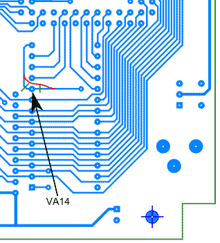

    AY подключается элементарно: на нее заводится 5V, GND, шина данных, /RESET, BDIR, BC1 и AYCLK. BDIR и BC1 формируются расширителем, AYCLK - альтерой. Так что там рисовать в общем то нечего.
    Цитата Сообщение от Wicked Посмотреть сообщение
    В файле Speccy2007_signals, указано два ROMSEL.... Один почему-то на землю, второй на альтере... Куда вешать? Я думаю правильней на альтеру
    Тут вот так: надо отрезать 2 ногу ПЗУ от грунта и завести туда сигнал ROMSEL. На альтеру также он заводится (для не вхождения в ТРДОС откуда не надо).
    Также надо отрезать 10 ногу DD6 от грунта и завести туда сигнал VA14.

    А вот так VA14 делается (плата снизу)
