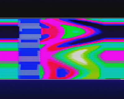

    В общем, мучался-мучался и все исходники запоганил...
    Пришлось все переделывать занового. Но на этот раз все тайминги просчитал , так что грязи на экране не осталось, да еще и десяток(!) макроячеек осводился.
    Satisfaction заработала, остальное (Eye Ache 1, 2) пока нет, но там явно дело с 7FFD.
    http://www.youtube.com/watch?v=37a6ieiBB0M
    Ух... Пока отдохну, как отдохну проверю видео тайминги (я их в последнюю очередь делал) и все выложу.
    P.S. Кста, а нет ли фиксов Eye Ache под Скорп?
    P.P.S. Под цельно-128-кбайтный Speccy2007 (скажем "Speccy 2007 v2.00") думаю стоит завести отдельную тему?
