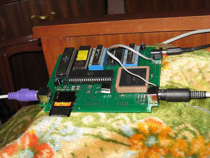

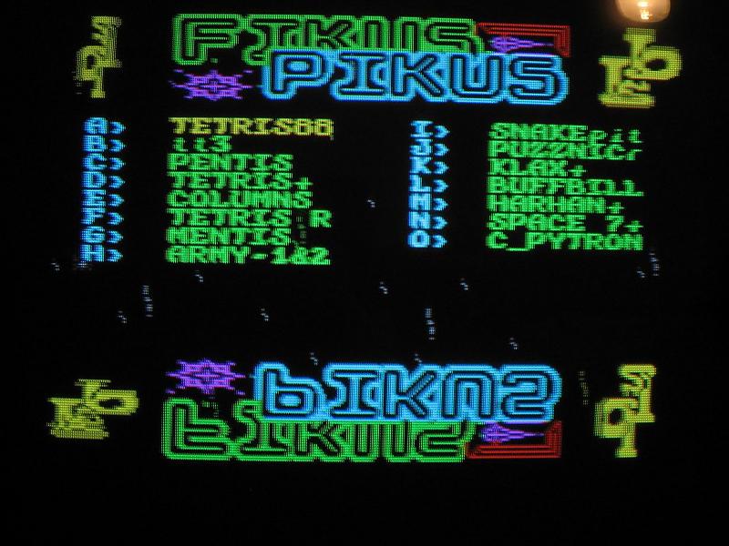

    вот и я собрал своего Спесси2007-48 с Tr-dos. Хочу поблагодарить Syd-а, как автора столь интересного проекта, Freddy-за помощь в приобретении платы и комплектующих, и всех остальных участников темы, благодаря советам которых удалось собрать и запустить столь интересный девайс. Следующим шагом будет расширение до 128 Кб+AY.
    PS: кварцевый генератор стоит на 14,318 Мгц, сдвига изображения влево нет, телевизор "Альфа"
