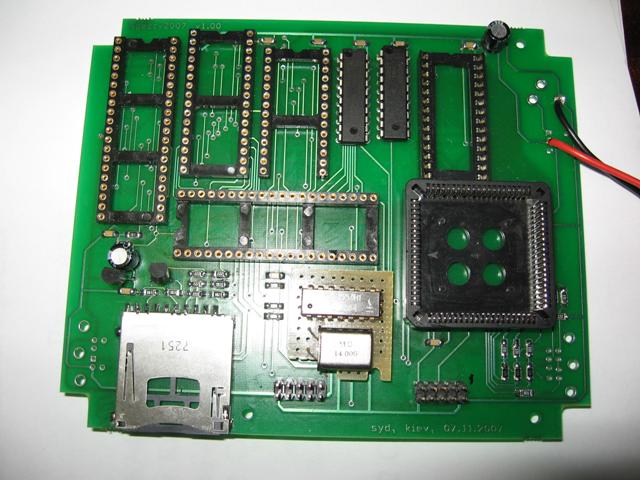

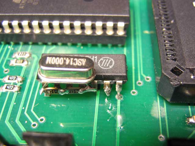

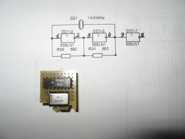

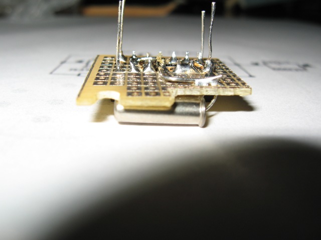

    Пример изготовления самодельного генератора для Speccy2007.
    Может кому-то данная информация будет полезна.
    Генератор, который использовал автор Speccy2007 (syd), выпускается в корпусе DIL-14. Выводы генератора в DIL-14 точно совпадают с 1-ым, 7-ым, 8-ым и 14-ым выводами микросхемы в корпусе DIP 14.
    Схему самодельного генератора приводил в этом топике ewgeny7. Она состоит из 3-х элементов НЕ (одна микросхема ЛН1), двух резисторов по 560 Ом (я использовал 2 SMD резистора по 470 Ом, которые у меня остались после сборки Speccy2007) и кварца на 14 МГц.
    Отверстия монтажной платы, в которые вставляются 1, 7, 8 и 14 выводы микросхемы ЛН1 немного увеличены, так как в них вставлены обрезки выводов радиоэлементов, служащие контактами нашего генератора (выводы 7 и 14 - это питание, 8-ой- выход генератора). Монтажная плата немного подрезана, чтобы не мешала подключению разъема для программирования микроконтроллера.

    Я даже без макетки обходился: 2 SMD резюка на 560 Ом и 2 резюка 0 Ом прям на ножки ЛН1 паял, сверху кварц припаивал. На место кварца ставил панельку под него и втыкал этот "генератор". Как найду кварц на 14 МГц в таком корпусе - им заменю!
