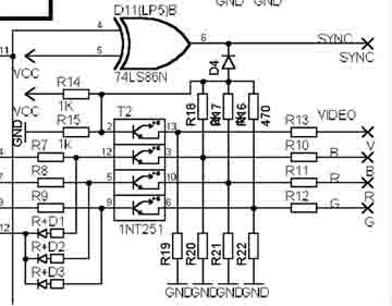

    Кто-нибудь подключал Speccy2007 к композитному входу телевизора или TV-tuner без PAL кодера? Правильно ли я понимаю, что в Speccy2007 на выводе SYNC нет полного видеосигнала (например, в Ленинграде-2 на выводе SYNC присутствует полный видеосигнал) и, чтобы его получить, необходимо как-то смешать сигналы R, G, B и SYNC?
    Неправильно. Там синк подается отдельно.
    Но практика подключения телевизоров привела к тому, что вместо синхры заводили видеосигнал.
    так что возьми схему ленинграда и собери "видеосумматор" оттуда. Там возни на 15 минут.
    задо у тебя будет полноценный ч/б видеосигнал.
    и тогда поймешь где собака порыылась.
    я бы так поступил.

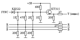

    ewgeny7, из некоторых Ваших постов (посты с фото) можно определить, что Вы подключали Speccy2007 к маленькому черно- белому телевизору. Пожалуйста, поделитесь, как Вы смешивали цвета для получения композитного сигнала? Я здесь на форуме нашел следующую схему:
    оно.
    если посмотришь что я прислал - то это тоже самое по сути....

    Я это понял (в Вашем посте часть схемы Ленинграда-1), но здесь деталей меньше
    У меня схема, наверное, самая простая. Но у нее недостаток - черный bright также виден. Для отладочных целей это годится. Для постоянного пользования - не знаю
    Состав - 5 резисторов и один транзистор.
    Самое лучшее - повторить схему от "лениградов". Там никаких недостатков изображения быть не должно.
