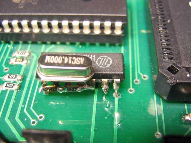

    Итак! можете меня поздравить ( не только с днемваренья ) я запустил "классический" спесси 2007!
    не с первого раза, но не суть...
    То Syd. Рекомендую в первый пост прикрепить табличку фузов от АлексКапфа. Я, собственно, потратил кучу времени пока , респект то Skyther , не поправил фузы. Так же ,нверное, надо написать краткий мануал по программированию АВР...=) ну, или, может, не надо....
    Второе что меня опечалило - у меня не пошла верся от Дениса. Нивкакую. Может я что не так делаю? Подскажите!
    Ну и третье. Моя лепта в продвижение Спесси2007!
    Генератор.
    Я не стал мудорствовать лукаво, и запаял все навесным монтажем на микросхему сверху сразу.
    Исходный материал - ЛН1 в дип корпусе, два резистора SMD по 470 ом типразмера 1206 и кварц на 14 Мгц.
    По посадке диагональные ноги питания ( 7 и 14 ) ровно садятся в посадку генератора. 6 нога - вход - мной была запаяна посредством обрезка резистора в соответствующее гнездо. Резисторы SMD я распаял непосредственно между ногами микросхемы, кварц напаял сверху.
    Получилось очень даже презентабельно.

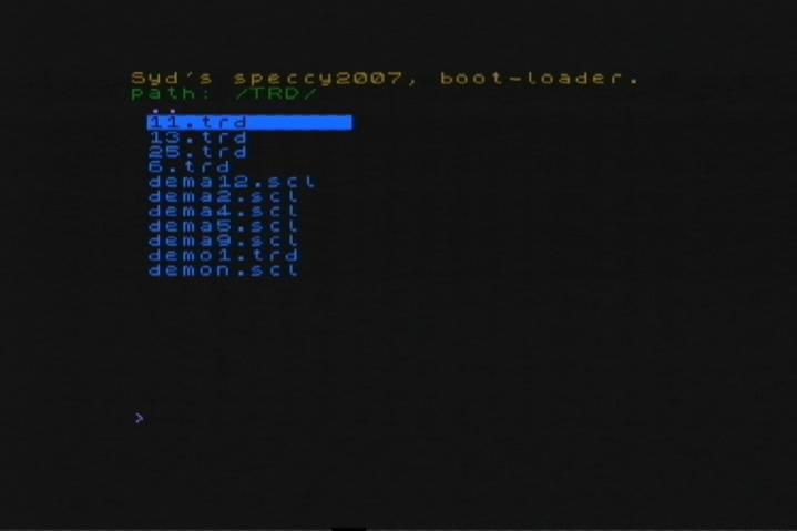

    Заходим в шелл ( F12 ). Выбираем интересующий меня образ. Жмем Капс+буква. Вывыливаемся в тырдос. Радуемся.
    Так?
  6. #506
    13.03.2006
    Колпино
    1,250
    Заходим в шелл, наводим курсор на интересующий нас образ. Жмем A, B, C или D в зависимости от того, к какому дисководу сей образ прицепить. Внизу напротив соответсвующего дисковода появится путь к соответствующему образу. Усе, можно итить в тр-дос.

    чегото,судя по всему, у меня не так....
    у мня только треугольная скобка.....
    и усе....
    выхожу в шелл по F12
    пояссните мне, что я не так делаю....
    Разобрался. Самдурак....=)))))) Я не тот бут прикрутил....
    скриншот прилагаю ( шел и скобка... )

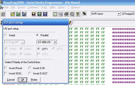

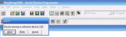

    Наконец то у меня дело дошло до stk200/300. Собрал вроде правильно и как всегда не работает .
    Методом тыка нащупал что нужно выбрать порт dt006 i/o (только в этом случаи программа дала возможность выбрать порт lpt1, перед этим была ошибка 16). Что может быть причиной ошибки, надеюсь чип спалить я еще не успел ? Нужно ли для pony prog 2000 драйвер такой как для авреал? При нажатии игнор считываются коды ff. Микросхема новая, еще не паянная, частоту получаю из платы спекки. Пожалуйста, помогите разобраться.

    При прохождении теста пишет тест ок, калибрация тоже ок. Прилагаю сканы:

    чет ты городишь огород какой то.
    никаких спец портов.
    LPT тупо - и будет тебе счастье!
    покажи схему СТК, которую собирал.
    прокоментируй какую микруху поставил и какие номиналы резисторов.
