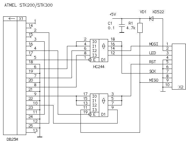

    Цитата Сообщение от Mikka_A Посмотреть сообщение
    чет ты городишь огород какой то.
    никаких спец портов.
    LPT тупо - и будет тебе счастье!
    покажи схему СТК, которую собирал.
    прокоментируй какую микруху поставил и какие номиналы резисторов.
    Вроде никакого огорода. Микруха 74hc244, резистор только один на 4,7к для подтяжки miso. Новая атмега по идее и должна быть чистой, вот только почему сначала ошибка? Прилагаю схему.
    У меня программатор тоже собран по этой схеме, но у меня еще установлен программный пакет для работы с AVR контроллерами WinAVR http://sourceforge.net/projects/winavr/
    Как написано в http://myrobot.ru/stepbystep/mc_programmer.php:
    "В Windows 2000 и Windows XP запрещена прямая работа с параллельным (LPT) портом, поэтому для нормальной работы AVRDUDE необходимо установить драйвер giveio.sys. Для установки этого драйвера зайдите в папку WinAVR\bin и запустите файл install_giveio.bat (удалить драйвер из системы можно, запустив файл remove_giveio.bat).
    В Windows 98 никаких специальных настроек не требуется. "
    Я программировал микроконтроллер и утилитой AVRDUDE (из пакета WinAVR), и PonyProg2000, но с установленным драйвером giveio.sys.
    Попробуй установить указанный драйвер.

    Установка драйвера giveio.sys при помощи install_giveio.bat пока ничего не дала. С пони прогом та же проблема. Попробовать больше не успел, вечером попробую AVRDUDE и Uniprof, если не пойдет буду искать проблему в железе, вечером постараюсь отписаться.
    (Мысли вслух:все эти программки такие неудобные, непонятно что-то куда-то кидать, искать драйвер, непонятно как настраивать порты - ужас. Столько крови потрачено, а если еще окажется и в неисправном железе проблема - это вообще уровень будет . Вот такие они - пироги с котятами )

    По умолчанию на атмелевских чипах включен или внутренний RC-генератор или внешний кварцевый резонатор. Что по дефолту на Меге - не помню, в программаторе всегда кварц стоит
    ---------- Post added at 15:41 ---------- Previous post was at 15:40 ----------
    альтера по соседству с Мегой делу не мешает, проверено.
    Кстати да.
    Ты где шьешь?в смысле в чем Атмел стоит?
    У меня есть специальная кроватка, в которой я шил рангьше - так вот в ней тоже чип не виден был, пока я генератор не прикрутил внешний ( 2 кондюка и кварц ).
    Потом ровно такая же история была со спесси2007 у мну - атмега не видилась - оказалось, что генератор у меня отпаялся с платки....
    ТАк что думаю Женя7 прав - нужно внешний осцилятор.
    И еще - перемычки не забыл поставить на разъеме между ногами ЛПТ?
    Кстати да.
    Вав...!, точно забыл. Попробую отпишусь, Пока пасибо всем.
    хехе.. а они как раз по моему и говорят проге что у нее в попе разъем воткнут....
    Запаял перемычки и сразу чтение пошло, в настройках порта нужно было поставить Avr ISP I/O (с другими не захотело идти).
    ---------- Post added at 17:38 ---------- Previous post was at 17:35 ----------
    Походу вопрос, там есть вариант записи программы и данных, я так понял что нужно записать прошивку в программу? С фузами уже вроде все понятно.
    Да. Данные - это EEPROM.
