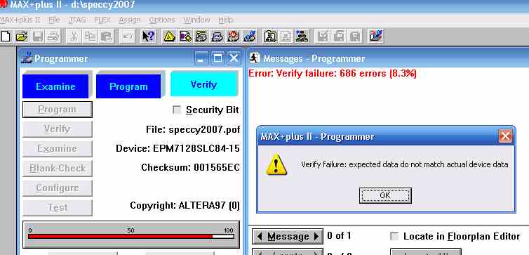

    Да, интересно, сколько еще будет подводных камней. Сделал все так как описал выше. Все вроде пошло и тут при верификации ошибка, даже не знаю что делать. Взять другую прошивку или что? Господа эксперты, посоветуйте чего-нибудь . Код ошибки 686.
    Прошивание пошло, значит цепочка JTAG работает.
    При верификации у меня проскакивали ошибки при "нехорошем" питании.
    Попробуй подключить ПиСишный блок пытания, а подключал именно его для прошивания мелких альтер на СМУКах. На "альтернативном" БП (зарядное от КПК) у меня также при проверке постоянно высыпались ашипки верификации.

    Аж не верится что "чудо-altera" прошилось. Подключил девайс к компу, странно что атмегу удалось прошить. Видимо на кренке было значительное падение напряжения. Запитал плату с альтерой через байт бластер, а байт бластер на тот же комп к которому подключено LPT. Сделан еще один весомый шаг на пути к спецци 2007.. К финишу осталось совсем немного!
