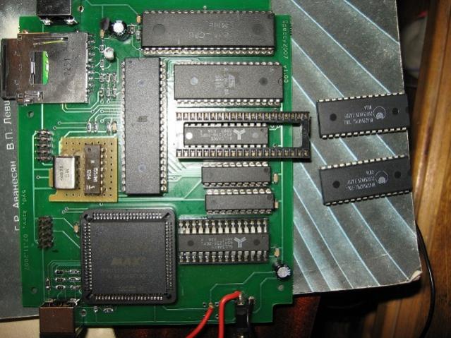

    Syd, прочитал твой пост и решил попробовать заменить память. У меня оказались только чипы AS7C256-20PC, которые я вытащил со старой "четверочной" материнки. Чипы узкие, поэтому их пришлось отформовать своеобразно и еще более своеобразно закрепить (пришлось один чип, чтобы был контакт прижать сверку панелькой), но не это главное.
    Главное то, что машинка работает!!!!!! RiverRaid уже "крутится" более 30 минут. И это не смотря на то, что сейчас память установлена очень ненадежно.
    Выходит, что виновата память, но остается загадкой тот факт, что у меня ранее до установки панелек под буфера и замены HC на HCT, работала и старая память (UT62256PCL-70LL). Может, конечно, я недостаточно долго тестировал, но у меня точно не было постоянных ошибок (некоторые игры не запускались, но, если уже стартовали, то "не вылетали" через 30 сек), как после произведенной замены буферов. В RiverRaid я даже какое-то время играл.
