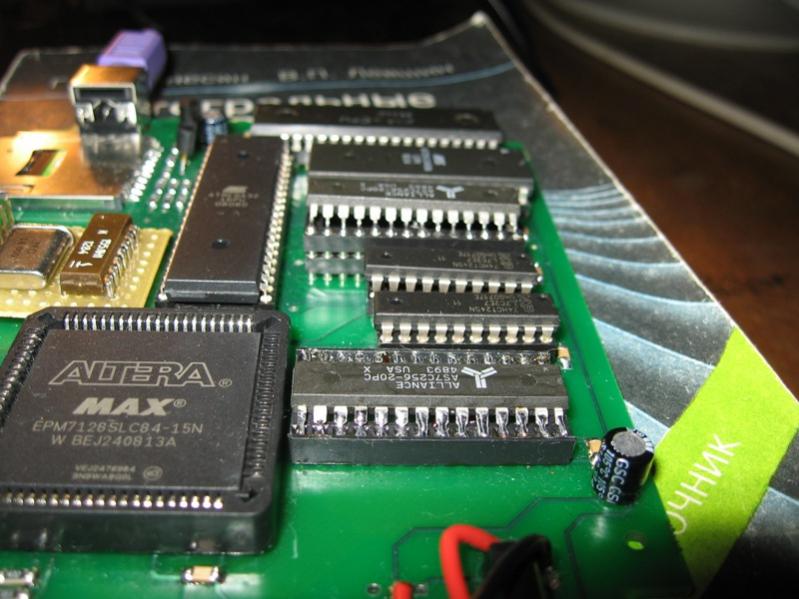

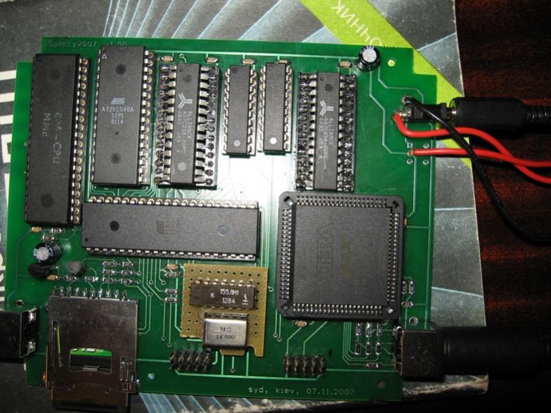

    [/COLOR]Я думаю приспособить память с "четверочного кэша"
    http://zx.pk.ru/showpost.php?p=235480&postcount=680
    Эти микросхемы в "узком" DIPe, поэтому хочу использовать 32-х контактную цанговую панельку в качестве переходника, чтобы потом, когда буду переделывать в 128-ой вариант ее можно было извлечь, а вторую микросхему, которую не нужно будет менять, скорее всего, просто припаяю.
    С эстетической стороны этот вариант, конечно, хуже, но микросхемы с "кэшей" я думаю будут лучше работать (пусть меня поправят, если я заблуждаюсь), т.к. они быстрее (20 ns вместо 70, как у UT62256CPC-70LL).
    Установил я, как и планировал, в качестве памяти Speccy2007 микросхемы с "четверочного кэша" AS7C256-20PC. Мой любимый тест RiverRaid "крутится" уже больше часа. Фотографии того, что получилось находятся во вложенных файлах. Может кому-то данная информация будет полезна.
    К сожалению, компьютер снова не прошел "ночного прогона" при помощи RiverRaid. Утром обнаружил, что она "вывалилась" в бейсик с ошибкой "5 Out of screen, 5:1" . Попробую прошить снова версию 1.04 (сейчас 1.03) и протестировать чем-нибудь еще, а не только этой игрушкой.
    Версия 1.04, тест памяти от SYD. Тест с 9-ти вечера до 7-ми утра пройден успешно:
    http://zx.pk.ru/showpost.php?p=237522&postcount=728
