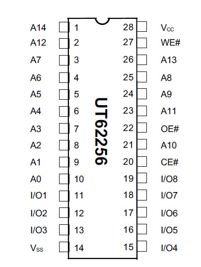

    Гуру схемотехники, подскажите.
    В первоначальной схеме от товарища Syda
    как то странно подключена память UT62256.
    Линии адресов A0-A14 не совпадают с даташитом.
    При этом схема рабочая. Все же - как правильно
    делать новую разводку - как у Syda ?
    Или по даташиту ?
    Или по даташиту ?
    У статического ОЗУ от перестановки битов адреса или данных между собой результат не меняется.
    "L-256"

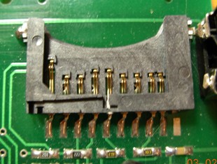

    По просьбе zst:
    Speccy-2007 128/AY/TR-DOS

    По просьбе zst:
    Так просто? И без всяких проводков!
    Уточняю - это замена родного разъема на SDC09W4.
    Спасибо.
    Да, расположение контактов совпадает. Но дырочки под передние лапки крепления к плате надо сверлить. Я просверлил и залил припоем (типа заклепок получилось).
    Или по даташиту ?
    Всяко правильно. Вам же не смотреть внутрь микросхемы глазами, важно чтобы в конкретном адресе хранилось вполне конкретное значение и правильно из этого же адреса обратно считывалось. Как оно там физически размещено и адресуется значения не имеет, хоть задом наперед, хоть в шахматном порядке. Соответственно и шину данных внутри микросхемы можно "смешно" развернуть.
    Если проникнуться этим фактом, то разводить плату становится намного радостнее. Единственно для ПЗУ есть нюанс, потому-что может прийтиться перед прошивкой биты в ней местами поменять, или адресные линии и прошивка для глаз и понимания станет неясной. Но самому компутеру пофигу.
    Попросту говоря, ПЗУ надо разводить КАК НА СХЕМЕ, ОЗУ - как тебе удобней. Вот и всё правило.
