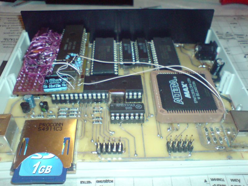

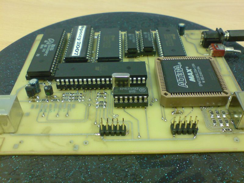

  6. #86
    18.12.2007
    Екатеринбург
    59
    Вот что у меня получилось Платку делал сам ЛУТ-ом, пришлось в конце подпиливать, т.к. корпуса Z-28 не нашел; вставил в BOX FB-16. Единственно, что обидно - долго ждать загрузку Спасибо Syd за твою разработку!

  7. #87
    15.06.2006
    S.Pb
    5,791
    а чё у тя вторым этажом там намастрячено?
  8. #88
    18.12.2007
    Екатеринбург
    59
  9. #89
    15.06.2006
    S.Pb
    5,791
    ты чё прям на ножки процессора припаялся?
  10. #90
    18.12.2007
    Екатеринбург
    59
    Да, проц припаян с обратной стороны монтажки и к ней же приклеен, проще ничего не придумалось
