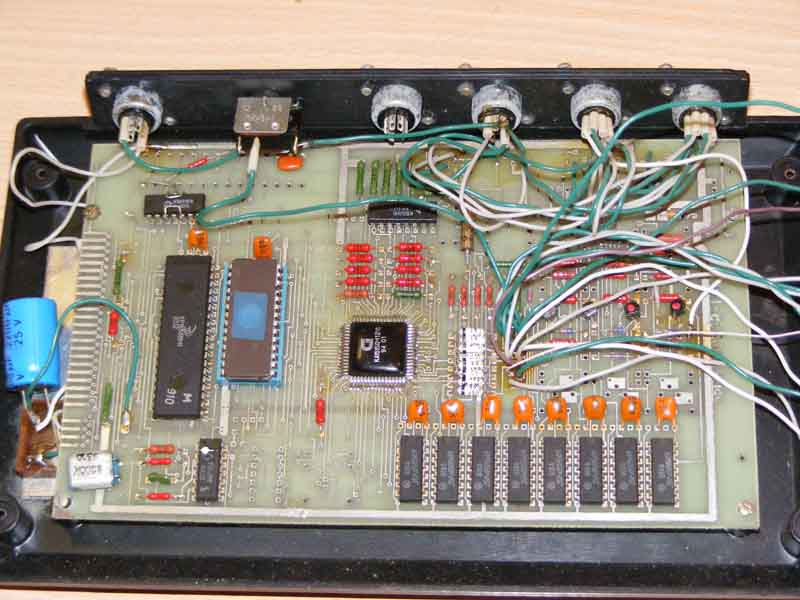

    По умолчанию Подскажите, что это за клон ?
    И может есть схема/монтажка ?

    Ого  что-то из новенького, "паучок" какой-то стоит... что енто такое не знаю, но что-то интересное точно... откуда вообще такой зверь ?
    10.05.2005
    715
    походу, БМК Т34ВГ1 или родня..
    а что на самом БМК написано?

    Я видел раньше такую модель. На ней была резиновая клавиатура. И как ни странно, видел я ее под названием "Веста".
    Не, Веста резиновая немного другая.Она у меня есть, ща поглядел.
    Да вообщето эти клоны на базе этой БМК можно называть как угодно.
    Они все похожи как две капли и схемы у них идентичные.
    На форуме про них очень много говорили,например в теме Список (поиск) отечественного Speccy-железа
    И схемы пролетали.Ищи например схему от "Мастер" и на сайт fan`а сходи там тоже чтото было.

    Прикольно , ещё одна разновидность платки
    Покрайней мере по схеме должно быть сильно похоже на "PLM-X" (у меня на сайте , там же схема расширения мозгов , а так же с.м. атас256).

    "Веста" выпускалась в Ставрополе, на заводе "Сигнал". Чтобы быть точным, то на нижней стороне корпуса должен быть выдавлен логотип завода в виде стилизованного под герб Ставрополя щита с буквой "С" по центру. Но я и так могу сказать, что это не "Веста"... Плюс имейте в виду, что она выпускалась также и на рассыпухе, и только последние партии - на БМК.

    На синтез-2 похоже. А с резиновыми кнопками был нафаня.

    "Зверя" мне подарили.
    Клон явно самодельный. В безымянном "стандартном" корпусе.
    На ПЛМ написано КА1515ХМ1-216, что, вобщем-то, и следовало ожидать.
    Поставим другой вопрос - как определить сигналы R,G,B и Sync ?
