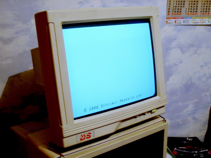

    Здравствуйте ещё раз, господа!
    С моим старым позитроном я раобрался, что как. Но качество картинки... ...мягко говоря, оставляет желать лучшего.
    Теперь у меня вот такой вопрос, возможно он далеко не новый :
    У меня появился моник VGA 14" монохромный (см. фото ), именно VGA!
    А можно ли его подключить к Speccy?
    Смотрел на pinouts.ru, там в распиновке VGA получается можно сигнал VSYNC убрать, а вместо HSYNC поставить Composite сигнал. Это так?
    P.S. на монике сзади написано, что он держит горизонтальную развёртку от 31.5 до 35.5КГц, и входной сигнал аналоговый. Это что-то значит?
    Это значит что таком виде ты его юзать не сможешь, у Спектрума строчка телевизионная (в два раз ниже, чем понимает твой монитор).

    А что тогда из VGA ещё подцепить можно?
    Грубо говоря - ничего. Надо искать монитор с "телевизионными" развёртками. На сегодняшний день есть такие из LCD. Из старого multi sync типы. Либо CGA/EGA мониторы.

    Да ладно, про CGA и EGA я знаю, там композит ктому же, но был бы такой у меня, давно бы уже прицепился...
    А может кто-нить привести хотя б примеры, как мультисинк моники называются, кто их делает, и какие модели?
    Фирма NEC, например, выпускала и продолжает выпускать: http://www.necdisplay.com/. Мониторы так и называются: NEC MultiSync FE-xxxx.
    К сожалению, российские дистрибьюторы, эти модели сейчас редко завозят. Но если хорошо поискать, то найти можно.
    Но, мультичастотные эти мониторы лишь по кадровой развертке - от 50 Hz, а вот строчная у них все же начинается с 30 kHz Поэтому для подключения спектрума, придеться использовать какой-нибудь конвертор. Например тот-же AVerTV Box9.

    Если позволяет карман, можно присмотреться к студийным, промышленным и для систем видеонаблюдения. Они поддерживают 15 кГц, только выйдут в хорошую сумму (около $400 наверное)...
