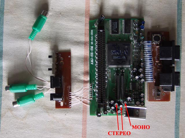

    А вот моя левая Сега с присобаченным стереозвуком. Изначально монозвук подавался на 6 пин, как ему и положено, и почему-то на пин 9 Пин 8 никуда подключен не был. Дорожка монозвука вела к электролиту, обозначенному МОНО. Ну и путем тыкания наушниками в разные точки включенной Сеги были найдены еще 2 конденсатора, обозванные СТЕРЕО. Их выходные ноги никуда подключены не были, и я это недоразумение исправил - с точностью до знака , потому что какой из выходов левый, а какой правый, я не знаю. Зато теперь в Boogerman'e наслаждаюсь бегающим по каналам звуком воды в унитазе
    Может, как-нибудь потом сделаю все красивыми проводками, как у ААА
    Вода в унитазе шумит с правого канала на левый. Ну а если серьезно, найди любую игру в которой есть какой то раздельный звук, напиши мне ее название и я проверю на приставке Wii, как там стерео начинает звучать. А насчет твоего изделия, на мой взгляд очень аккуратно сделал.
