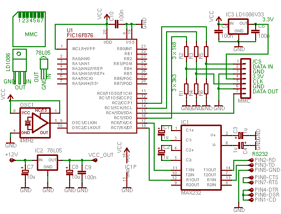

    Привет
    хочю подключить ммс кард ридер по предложенной в аттаче схеме
    только не серийно а используя 8 разрядов порта Б тоест паралелно :-)
    пики не знаю Ч-( соответственно нужен чел который на писал бы нечто в етом роде :
    1 mmc записанна на лубом писюке с помошю обычного кард ридера
    2 записанны на ней CODE i BASIC файлы
    3 требуетса обратитса к какому либо порту на который я посажу етот контроллер и считать с ммс каталог а затем фаил ис етого каталога
    ну и желателно запись тоже сделать :-)
    как точно ето сделать я шас не знаю но принцип я думаю таков
    1 включение PIC инициализируетса обрашяясь к ммс считывает каталог
    хранит его у себя в буфере
    2 по сигналу CS + WR ждет восмиразрядный код комманды на порту Б
    3 допустим код EBh команда чтения каталога.
    код BEh+ ASCII имя фаила+ 20h конец имени, чтение фаила с указанным именем
    и так далее
    по сигналу CS+RD байт за байтом выдаютса на шину z80 либо католг
    либо файл
    протов для реализации сигналов CS WR и RD придостаточно :-)
    в тхт фаиле кое какой С код но ето для серийной работы,
    может пригодится :-)
    чисто символически могу предложить конкурс с вознограждением в 100$
    тому чей код для PICa окажетса впервые работоспособным :-)
    и еше 100$ тому кто модифицитует ТР дос для обрашения к драйву "Z:"
    с запуском какойнить DCU для работы с ММС :-)
    жду компетентного мнения о том стоит ли ето делать или нет
    всем спасибо заранее
