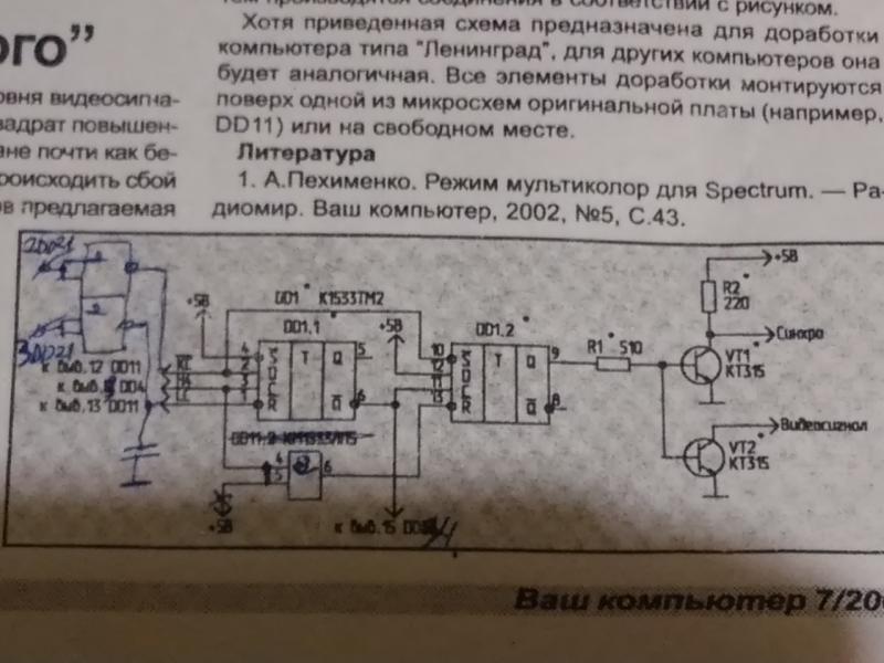

    Все заработало с доработкой по этой схеме

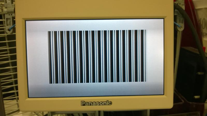

    Но изображение сдвинуто в право

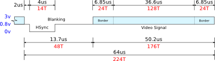

    Это следствие множественных переворотов сигнала. Разные элементы крутят по разному - тавтология конечно, но факт. Кто то на фронте, а кто то на спаде, вот оно и уехало. А должно быть вот так:
    Значит и эта схема работает не правильно. После праздников займусь этим.
    Да, и по поводу импульса гашения. Мой мониторчик хочет его меньшей длительности чем 4,7. тогда все в ажуре, но пока мне не удалось получить два нужных сигнала в нужной фазе (4,7 для синхры и меньше для 15 ноги) я делал 2,35 оба, Панас понимает и полоски не плывут, а вот остальные, которые есть в наличии нет, работаю над этим. А пока вот так:
    http://zx-pk.ru/attachment.php?attac...7&d=1462578525
    Эту схему нужно немного изменить. Проинвертировать некоторые сигналы. Потому, как она для Ленинграда-1. На днях попробую, потом отпишусь. Для Ленинграда-2 нужно все доработки собрать в одну кучу и скорректировать печатку. А то она сама по себе - условно "живая".

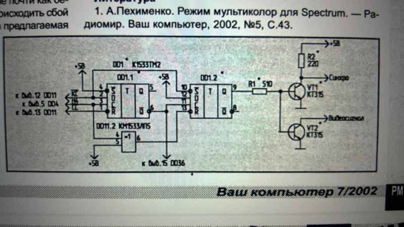

    Да, я знаю, делал вот по этой схеме, может даже Вы рисовали.
    это с ней картинка и есть. Но выход гасящего импульса на 15 ногу на КП16 9,2мс и это не работает как надо. Я пробовал брать Н5, тогда импульс уменьшается до 4,5 и привязка начинает работать, но при этом синхро сокращается до 2,2 и мой Панас его видит, но больше ни кто(. И еще папер сдвинут, как ни крути, что то с фазами не так, причем совсем на немного, кто то переворачивает как раз раньше на 4,7мс и он съезжает. По центру он только в оригинальной схеме, но прыгает. Сегодня уже хотел выкинуть в окно это недоразумение, Арлекин пришел, надо было сразу его брать, там чел обо всем подумал как надо. Но уже спортивный интерес, да и платы под клавы на кнопочках Cherry MX пришли

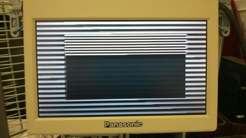

    Собрал своего Ленина-3, но запустить так и не удалось, все время такая картинка хоть с ПЗУ хоть без, "матраса" так и не увидел, снимал проц и ПЗУ картинка та же, при тестировании по бордюру шли полосы как при начале загрузки программ, периодически картинка замирала с мусором по бордюру. Подскажите в каком направлении копать.
