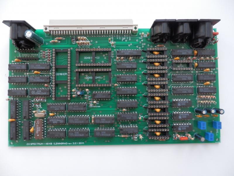

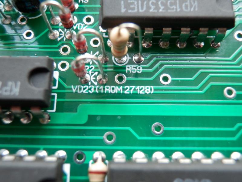

    Вообщем собрал тут из конструктора Ленинград. Теперь ждут пусконаладочные работы. Вопрос по диоду 23, что на фото. Для чего он нужен?

    Диод D23 используется в режиме, когда вместо 2-х ПЗУ на 64к используется 1 ПЗУ на 128к. Красивая, аккуратная пайка!
