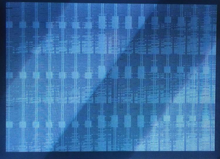

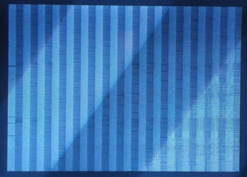

    Приветствую! Принимайте новичка.
    Допаял свой Ленинград. Подключил видео в тюльпан телевизора. Без ПЗУ. Мерцает матрас. За секунду раза четыре меняется картинка.
    Картинки прилагаю. Менял ОЗУ. До этого просто был серый квадрат.
    Что в первую очередь смотреть? Осцилограф есть.
    так нету вообще бордера по сути, какой тут матрас, надо смотреть счетчики ие7 где-то залипон или дохлый счетчик ну или схема сброса счетчика на логике чудит, смотреть надо последовательно от самого кварца до кадровой и строчной частоты, фронты должны быть четкими, счетчики должны делить четко на 2,4,8,16...
    Вот ведь главного не увидел. :-( А был бордюр. Буду копать.

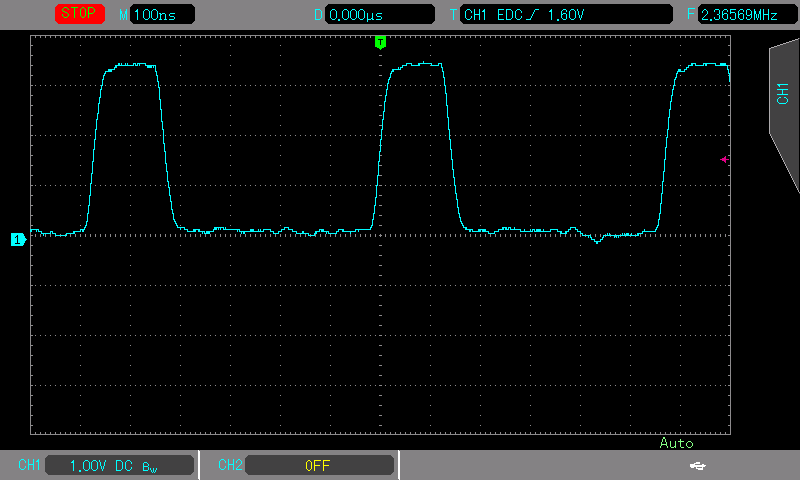

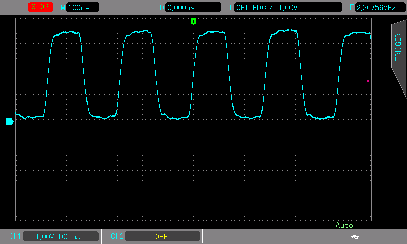

  10. #240
    24.02.2020
    19
    13
    У меня /CAS вот так меняется (картинки прилагаю). 6 нога на D41. Это ненормально?

    Похожее поведение наблюдаю у H7. 7 нога на D4.
