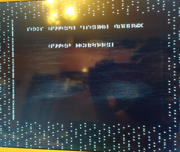

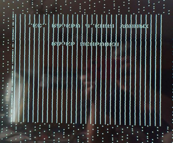

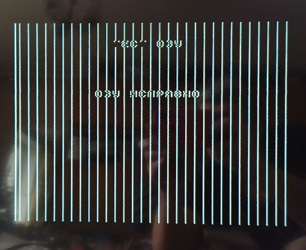

    Прошил и запустил тест.
    ОЗУ ИСПРАВНО
    БУФЕР ИСПРАВЕН
    Но всё это на вертикальных полосах.
    Что смотреть дальше?
  5. #255
    HardWareMan
    1 бит данных от ОЗУ до видимовыхода. Учитывая, что это пиксель а не атрибут, то скорее всего регистр сдвига.

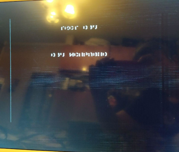

  6. #256
    24.02.2020
    19
    13
    Снял замыкание с платы. Вертикальные полосы ушли.
    Но чего-то не хватает. На рабочем ПЗУ логотипа нет.
    весьма странный эффект... у этого теста на бордере должны быть не точки а горизонтальные черточки. и на основном экране тоже все горизонтали в точки вырождены. разве что VT2 и вокруг него проверить... через скарт подключить - посмотреть что с цветами...
    попробовать нижний по схеме вывод R17 на землю коротнуть. изображение на картинках инвертированное, штатно у этого теста черный текст на белом фоне.

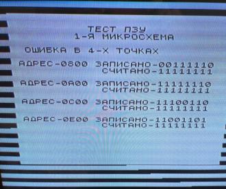

  11. #260
    24.02.2020
    19
    13
    Наверное пришло время для подключения скарта. Кстати вот "R17 на землю" - шрифт в тесте стал почётче. Но инверсия не ушла.
    Цитата Сообщение от nemo Посмотреть сообщение
    Ага. Желательно КП поменять на инвертирующую.
    А вот "R17 на землю" это не про это? А то у меня там КП16. Погорячился? На панельку надо было.
    Подключил я к ЭЛТ Самсунг. Инверсия теста ушла. В цифровом телеке неправильный композитный вход, наверное.
    Получил ошибку ПЗУ. Что это значит?
    А на рабочем ПЗУ не работает. Появляется чёрный квадрат. Потом начиная снизу заполняется чёрным цветом весь экран. И всё. По циклу. Раз в 12 секунд примерно.
    Может я не в той последовательности прошил 27128 из двух 2764?
    Чего-то с ПЗУ было. Перешил. Получил синклер ресерчь. А дальше вот чтобы меню и тд клавиатура нужна?
