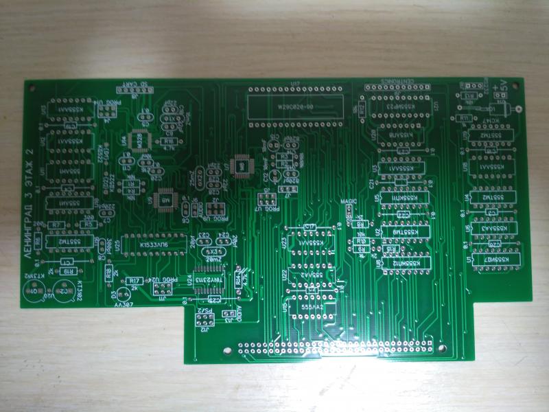

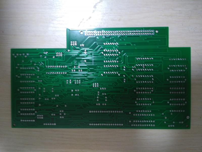

    Цитата Сообщение от Sava Посмотреть сообщение
    Забавно что диоды совместимые с импортными, а маркировка обратная. Тоже в ступоре минут 10 посидел перед запайкой. Но я пробником самодельным проверял, пробник проверенный врать не должен, потом транзистор-тестером он тоже показал.
    Ага я на эти грабли тоже наступил. Причем ведь вызвонил но запаял наоборот. В итоге задымился один но выжил однако.
    Я тут сварганил второй этаж для ленина - содержит схему расширения памяти до 256к (у меня буржуйские, Ру7 не проверялись), эмулятор турбосаунд на двух maga8 (играет но чтение регистров не доступно), эмулятор BDI (из темы пентагонщиков со всеми его плюсами и минусами), интерфейс LPRINT III, мышь по Каримову но она у меня так и не завелась причина не ясна (правда АП6 я не нашел, а буржуйский аналог, но с другими логическими уровнями (не помню сейчас маркировку) возможно не идет на это пеняю но не факт) в общем не завел и в ближайшее время не заведу в квартире ремонт..... Платы не без греха но т.к. заказывал для себя перезаказывать уже не буду. Если интересно кому дам более детальную инфу.
