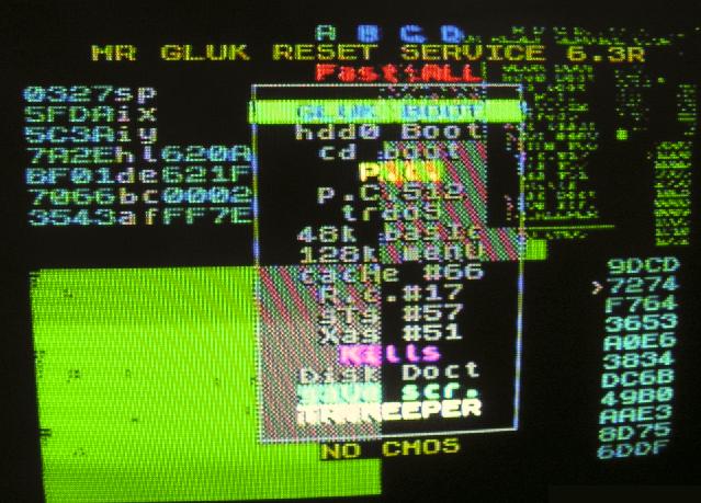

    Arrow ПЕРВОЕ ВГЛЮЧЕНИЕ
    Все подключил, как Вы и сказали. Блок пытания оказался рабочим, все подсоединили.
    Вообщем вот такая вот картинка. Контроллера клавиатуры пока нет, поэтому дальше двинутся не могу.
    Это нормально или это глюк ?

    ну на картинке собсно "Глюк" и есть
    А вот с цветопередачей,имхо,немнож ко фигня…
    Добавлено через 1 минуту
    Или это изза фотыка?
    Последний раз редактировалось sv; 23.12.2007 в 14:02. Причина: Добавлено сообщение

    ну на картинке собсно "Глюк" и есть …
    Что делать ? Куда тыкать ?
    Фотег это, фотег... плюс композит сделал свое дело.
    Alexeenko, сравни с эмулятором (0.36.7): http://alonecoder.narod.ru/zx/index.html
    Мусор в зелёных квадратах - это не мусор, это содержимое обоих экраных областей до ресета.
    P.S. А, что, обычную клавиатуру так и не подключишь??? (у, хэмулаторшык)
    Последний раз редактировалось DDp; 23.12.2007 в 17:36.

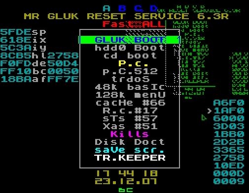

    Сравнил, в принципе все тоже самое, но там сначала нет этого зеленого квадрата слева внизу. Но кстати у меня эмуль заглючил и выдал почти такую же картину маслом как на реале. (фото эмулятора приложил)
    Клавиатуру обычную я не подключил т.к. ее нет. Есть тока айбиэмовская жду готовой платы КОЕ, которую делает CARO. А еще я уже сжег ту штучку которая циыерки на корпусе показывает. Не туда воткнул тот черный проводок. микросхема сильно нагрелась. Я теперь его ваабще никуда втыкать не буду, а то еще спеки испорчу. Кнопочку резет и маджик подключил. Все красивенько, все на местах.
    А дисководы должны все время зеленой лампочкой гореть или это глюк тоже ?

    ...жду готовой платы КОЕ, которую делает CARO.
    У KoE свои контроллер, а у caro свой. Не бойся, тебе подойдёт и тот, и тот.
    нет, только при обрашении к дисководу.
