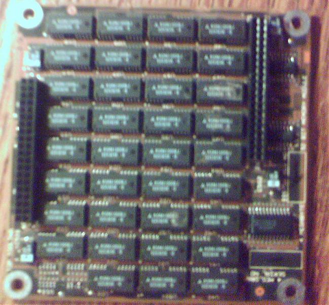

    Достал вот такой модуль памяти. На нём есть такие надписи: 4 MEG DRAM 32 BIT MEMORY MODULE (C) Compaq
    На нём установлены микросхемы M5M41000BJ. Можно ли их как-нить пристроить к спеку?

    Поищи даташиты, например http://www.datasheetcatalog.net/cgi-...&action=Search
    или http://www.alldatasheet.com/view.jsp...ord=M5M41000BJ или что-то подобное. А после изучения даташита сможешь определить - можно в спектруме использовать или нет.

    Не смотря на загадочную четвёрку в эроглифах это есть 1M x 1 , т.е. при наличии восьми таких микрух получим мег мозгов . В меговых симах и в кай1024 пихалосё нечто подобное .
    32 BIT
    Судя по этим эроглифам все биты ША запаралелены , а биты ШД как раз нет (выбирай какие больше нравятся ), но скорее всего вход и выход замкнуты вместе (нужно прозвонить). Терь нужно лишь вызвонить ША всего по одной микрухе относительно разъёмов , а так же RAS & CAS & WE , ШД вызваниваем с каждой микрухи (из тех что приглянулись ). Далее берём схему подключения сима и применяем по назначению

    токмо там уже рукоблуды начали отковыривать микрухи, дык если отковыряли парити - дык и хрен с ней, а если D0 - то придётся вернуть на место. Кроме того там стоит логика, которая наверно есмь буфера (нихрена не видно), дык что на разъёмы ты вполне возможно ничего не прозвонишь..

    Очень сильно этот модулёк напоминает расширение памяти для ATi-шных SVGA карточек. У меня была RAGE 64 по моему, на ней такой фабрично через штырьки запаян.
    Блин, точно... А я вначале не заметил...

    Честно говоря, я там всё-равно ничего не пойму, т.к. в этих делах не особо разбираюсь.
    Стоят такие микрухи (сверху-вниз):
    • MP036U (74F32, написано ниже первой надписи)
    • То же
    • 74F827D (2105B93, ниже) (9022BC, ещё ниже)
    С уважением, Александр.

    Достал вывалившуюся микруху. Запаяю обратно.

    Если речь о памяти , то нафиг надо , там их и так целый вагон лишних . Реально без особого гемороя всёравно получится мег мозгов , для четырёх придётся не хило извращаться... И я не уверен что её от тудаво кто то специально выдирал , скорей всего просто не впаяна(подозреваю что контактные площадки скорей всего либо округлые либо плоские) для бита чётности (их там ещё три) и спеку нафиг надо .
    Всё что тебе нужно - только вызвонить распиновку по микрухам (микрухи для бита чётности должны иметь персональный /CAS на гребёнке). Всякие придаточные микрухи можно усыпить , наврятле от них будет много пользы

    74F827D - 10 разрядный однонаправленный буфер с Z состоянием - буферирует мультиплексированную шину адреса (через него подавать адреса с мультиплексоров).
    74F32 - 531ЛЛ1 - наверняка используется в цепях управления 74F827D и выборки CAS (16 нога ОЗУ), RAS (3 нога ОЗУ), WE (2 нога ОЗУ). Особо обрати внимание на то, объединены ли WE всех 36 микрух памяти. Смотри пдф, звони выводы, рисуй схему.
    Шина данных у платы небуферированная, т.к. 32-разрядная, входы (1 нога) и выходы (17 нога) данных на каждой микрухе памяти 411000 объединены (кроме микрух паритета - по этому признаку их и найдёшь, их подключать никуда не надо, мож даже выпаять чтоб не жрали энергию) - звони с разъёма прям на микрухи.
    Шина адреса общая (все адреса (ноги-A0-5,..7,6,12,11,10,13,8,..14,A9-15) объединены и подключены к выходу 74F827D).
    С адресного разъёма звони входы шины адреса - на входы 74F827D и управления на входы 74F32).
    Вот такие соображения.

    Возвращаюсь опять к этой теме.
    Вот нормальное фото платы:
    Можно ли этот модуль впихнуть как фаст для Амиги? Как и что надо переразвести? Может быть у кого-нить есть распиновка этого модуля?
