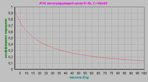

    Цитата Сообщение от lvd
    Кондюки в 150пф совместно с резюками ООС обеспечивает фильтр с частотой среза где-то в районе 600кгц
    частота на которой Xc=33кОм:
    f=1/2*pi*R*C = 32кГц => на этой частоте усиление падает ВДВОЕ. тем же макаром можешь посчитать что -3дБ обеспечивается где-то на 20кГц.
    Ну это ты сам придумал, я такого не говорил.
    Частота среза - где ачх из постоянной переходит в наклонную, можно обзывать как угодно, мне нравится 'частота среза'. =)
    в том то и дело что для простой RC-цепи она НИГДЕ не переходит из постоянной в наклонную, вон на картинке погляди (R=1кОм, C=10мкФ) - формальная частота среза по -3дб так вообще 5 Гц
    Я тоже. =)
    А входы вполне себе низкоомные по ВЧ из-за кондюка
    на кондюки надейся, а сам не плошай пример - очень НЧ и очень ВЧ (искры например) не всякий кондюк отфильтрует.
    100гц давить ЛЦ-фильтром? Однако... =)
    а чем он хуже других ?
    Ну, уже лучше. =) Я бы и все 100к поставил бы на резисторы
    ни-за-сто!
    Ну да, я 2пи добавить забыл. Да и сопротивление надо брать - (1/33к+1/10к)^-1 (параллельное соединение, поскольку тот, что 10к - подключён к источнику с вых. сопротивлением 510ом). И получится тогда всё равно 130кгц на -3дб. Что опять же не удавит слышимых помех =) А если бы и давило, то вместе с фронтами меандров == оно надо? =)
    Ну здрасти - бегом читать ХиХа! ) Хинт - АЧХ обычно рисуют в логарифмическом масштабе по обоим осям (децибелы и частота в лог. масштабе). И там-то очень хорошо видно, как из линейного график переходит в наклонный с наклоном -6дб на октаву (для RC-цепи) с точкой перегиба (-3дб) 1/2piRC.
    Ну а уж резюки-то тем более.
    Ну а ты прикинь требуемые индуктивности-то... Хинт - раньше в БП для ламповых блоков стояли ЦЛЦ-фильтры - индуктивности там были порядка 1 генри, катушки были размером в небольшой (или большой трансформатор, мотались на железном сердечнике тысячами витков =)
    ни-за-сто!
    На 100гц получается коэфф. передачи 0.15, далее ещё в 4 раза усилится (1+33k/10k) и получится всего-то 0.6
    PS: АЧХ рисуй всё ж в логарифмах =)
    читаем матчасть по ОУ (в точке входа - квазиноль и никто там параллельно не соединяется).
    да хоть в синусоидальном! АЧХ от этого другой не станет!
    а то что на твоих 100Гц k=0.15 по сравнению с 50Гц k=0.25 - как это укладывается в "частота среза 100 Гц и все помехи 50Гц пролезут" ?
    напряжение наводки на низкоомном входе ниже!
    отфильтровывать 50Гц - ДЕЛО БЛОКА ПИТАНИЯ!!! здесь чуть поджимаются и все.
    основная масса помех - ИМПУЛЬСНЫЕ ОТ СПЕКТРУМА !!!
