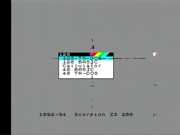

    Насколько я понимаю, RAS формируется турбо-альтерой, соответственно, её не поменяешь. CAS, кажется, выходит из ЛП5 (DD11-3).
    Теперь вопрос, каким образом можно подвигать CAS и RAS? Осмелюсь предположить, что CAS лучше не трогать, а двигать только RAS, так ли это. И самое главно КАК его шевелить?
    CAS особо не подвигаешь, т.к. это /Н0, хотя на выходе ЛП5 можно попробовать поцеплять кондёры, но по идее это токо усугубит ситуацию. Можно попробовать заменить этот элемент ЛП5 на что-то современное и более быстродействующее - но это уже экстрим. Можно провести НЕнаучный эксперимент от безысходности, инвертировав CAS (10 ногу отрезать от +5 и повесить на землю) и посмотреть что будет, но это тыканье пальцем в небо. А RAS должен двигаться увеличением конденсатора С20 (иначе зачем он), но на сколько - х.з. - только осцилом можно посмотреть. Попробуй поувеличивать, наверно именно так его и настраивали. Кстати сколько у тя щас стоит? И ещё - я не знаю как реально сделана регенерация на Скорпе, я могу только предполагать. Поэтому если есть люди с двухлучевым осцилом, чтоб посмотреть на своих платах что приходит раньше RAS или CAS, то было-бы хоть ясно в какую сторону и что двигать. Пока, то что я говорю - эт только гипотеза о CAS перед RAS, в реале - я не знаю как там сделано - по схеме не проследить из-за ПЛМ.

    По результатам бесед с КоЕ, который ковырял ПЛМ в Скорпе, выяснилось слеующее:
    - включение обычное - RAS перед CAS ;
    - уплывшие тайминги можно попробовать восстановить изменением С20, но без гарантий на положительный результат, и/или подбором памяти;
    - гарантированный результат даёт замена кривой ПЛМ Скорпа на вариант от КоЕ: http://dlcorp.ucoz.ru/forum/10-66-1
    ..боюсь что более простых вариантов нет.. ..хотя вру, тайминги могут уплыть из-за изменения напряжения питания - можно попробовать покрутить его (как правило в большую сторону), но осторожно, в месте подключения питания к плате напряжение не должно превышать 5,25В ..
