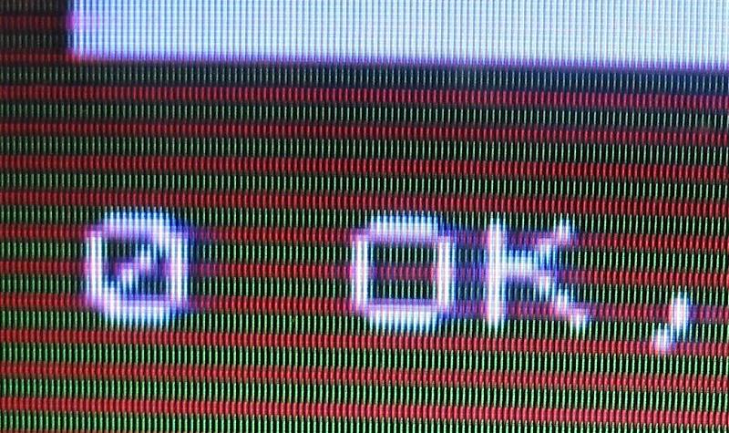

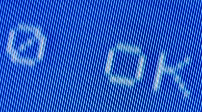

    Удачно запустив Пентагон, я столкнулся с поблемой вывода на экран.
    Проблемы с цветами.
    Беру Палкодер, отсоеденяю его от соего Скорпиона, где все с цветами отлично, подсоеденяю к Пентагону - и имею черезтрочный вывод цветов...строчечка красного... строчечка зеленого....
    в результате - отвратительный цвет хаки вмето красного и зеденого ( помесь ).....
    Синий цвет выводится нормально. ПРоблемы только с зеленым и красным. Распаяно все верно.
    Мысли? ( Скиншот ниже )
ID:	6840   Нажмите на изображение для увеличения.

    1) ПРобовал ли подключить без ПАЛкодера? Соответственно как вывод? (можно поробовать просто перепутать цвета при входе на палкодер - если будет стабильным другой цевт то проблема с каналами цвета)
    2) Какая прошивка?
    2) Какая прошивка?
    по РГБ нет возможности подключиться.
    цвета не перепутаны. проверено не раз.
    прошивка от КОЕ "оригинальная" с сайта.
    у меня сейчас на руках ДВА пентагона.
    оба ОДИНАКОВО выводят эту кашу.

    1. Оригинальная прошивка от KOE хреново работает даже с встроенным кодером Пентагона. Я пробовал на ТВ-тюнере AVerTVStudio 2000, там при установке белого фона синхронизация по кадрам срывается.
    2. У меня есть кодер от ЧРВ и он тоже не работает с Пентагоном с аналогичными симптомами - "мультиколор". Причем и с 1024 и с моим 128. У меня правда хреновый БП (кондеры усохли), так что я сначала на него подумал. Пентагон-1024 испытывался с прошивкой от DDp.

    кодер он боард у меня также выводит хаки-кашу.
    кодер от црв прекрасно - практически идеально - выводил на самсунг 68 см
    потом подключил на древний фунай - капец, еще хуже чем со штатным на том самсунге.
    штатный на фунай просто не работает - тоже все срывается, вощем не работает.

    http://zx.pk.ru/showthread.php?t=4170
    НО все не осилил... надо обднозначно использовать прошивку от DDp. КОЕ свою прошивку пачить не хочет так как на его телевизорах все работает
    КОгда соберу пентагон (точнее он уже собран, но чето глюкует а заниматься некогда) тогда точно скажу что нужно сделать чтобы ПАЛ-кодер работал.

    Докладываю.
    Проблема решена прошивкой 7128 пропатченой версии от ДДП.
    Все есть все работает вот типтоп.
    Позванил КОЕ пообщались. ПРиняли решение посленового года заняться созданием новой версии прошивки ( он кодит, я тестер ). По его словам кроме несовметимости с некоторм демками заточеными под пент сложнстей не должно быть.
    Вообщем буду изучать.
    Всем спасибо все свободны.....

    Достаточно одной таблэтки... одного короткого импульса в синхросмеси в определённое время так, что бы кодер сосчитал этот импульс, а декодер(в телевизоре) нет. Либо переделать всю синхросмесь.

    Для тех, кто не хочет использовать прошивку от DDp,
    предлагаю патч к авторской прошивке для корректной работы Пента с PAL-кодерами.
    Может применён к любой (на данный момент) версии.
    Патч меняет только видео сигнал (синхроимпульсы и гашение) и ничего более в прошивке не затрагивает.
    И так, что нужно сделать:
    -Переименовать ноду ksi в old_ksi.
    -Добавить тригер hbi_ff.
    -Добавить ноды new_ksi, bl_ssi.
    -Добавить строки:
    hbi_ff.d=gnd; hbi_ff.clk=gnd;
    hbi_ff.prn=not(av0 and av1 and av2 and av3 and (not av4) and (not x9));
    hbi_ff.clrn=not(av0 and (not av1) and (not av2) and av3 and (not x9));
    new_ksi=(not x11) and (not av5) and av6 and av7 and x1516;
    bl_ssi=not((not av2) or (not av3) or av4 or x9);
    -И наконец, правим строчки sync=... и dsp=...
    dsp=old_ksi nor hbi_ff.q;
    sync=bl_ssi or (ssi nor new_ksi);
    Здесь уже пропатченная версия.

    Правильней сказать не пропатченой... это другая прошивка, хотя и делалась на основе авторских исходников.
    Патч я выложил только сейчас.
