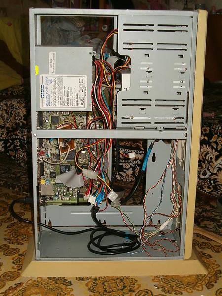

    Единственная хня - не очень хочется трогать родной БП - отколупывать с него хвост - вдруг пригодится? А подобные разъемы, как на амижном БП, на базаре, думаю, не продаются - так что отпаивать придется... Ох, не знаю, что и делать...
    да ладна тебе,не грузись
    отпаяй там,припаяй здесь,и всего делов то…

    Хочется верить мнению Mike, что все будет и так ок. В самом деле, чоо страшного может случится, если я просто-напросто запитываю винт и сидюк со стороны (ессно, при работе не дергая никаких проводов)? Но уважая мнения маститых железячников, краем мозга понимаю, что, наверное, надо сделать по-людски и запитать все с одного БП. Единственная хня - не очень хочется трогать родной БП - отколупывать с него хвост - вдруг пригодится? А подобные разъемы, как на амижном БП, на базаре, думаю, не продаются - так что отпаивать придется... Ох, не знаю, что и делать... Но, опять-таки, Рафф говорит, что у него все работало и так, причем долго и счастливо!
    Подпаять питание к амиги прямо на лапы разъёма с обратной стороны или вообще выпаять аккуратно этот разъём и впаять туда провода питания, на другом конце которых будет обычный AT или ATX разъём.
