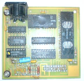

    По умолчанию нашел интересную железяку-контроллер XT клавы
    Может у кого есть описание по подключению к синклеру?
    Я не железнячник, но визуально у меня такая же стояла на компютере Профи 1024 от фирмы Алкирис (1993 год). Посмотри схемы профи, они тута есть в рубрике железо.
    Судя по всему это контроллер от Профи.
    Есть схема и какой то текст.
    Интерес представляет чисто исторический

    спасибо друзья!!! а то я уже сломал голову в поисках!

    А вот найти XT клавиатуру наверно сейчас уже не просто.
    09.12.2007
    Печора, Питер
    71
    у меня к PC подключена клава IBM 17 августа 1986 года выпуска. раритет. я как раз сейчас на ней печатаю. раритет неубиваемый. самое прикольное-что она изначально PS\2. А клаву из АТ можно в ХТ переделать. насколько помню-это не так уж и сложно.
    Да, это не так уж сложно, если на ней просто забыли припаять переключатель. Но если его там не предусмотрено, то это не то чтоб не "просто", но и фактически невозможно.

    да, бывает. прийдется переходник через переходник через переходник городить))))
    нет, придется искать именно XT или 2х стандартную клавиатуру, они есть, если хорошо поискать.
