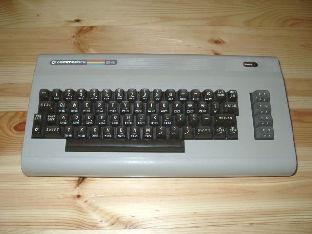

    Принимайте в компанию. Сегодня приехал из Германии мой C64 (1984 год выпуска).
    Только комп, нет даже блока питания.
