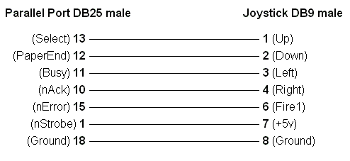

    Использую EmuZWin на Р4 2.4. Можно ли подключить к com-порту дискретный джойстик? Если надо что-то спаять, так я могу.

    намного проще к LPT
    вот по такой схеме, драйвер по ссылке
    http://tehnik.kv71.ru/gamesystem/ppjoy.php
    с этим драйвером вообще кучу всего можно подключать, у меня сеговский джой подключен, например
    в винде появляется стандартный игровой контроллер, вот только не знаю, работает ли EmuZWin с ними

    Спасибо, LPT тоже устроит. Только попробую не скоро, придется схему спаять, у меня джойстик примитивный 5 сухих контактов.

    мгм, а как модем или сетевуху подключать, наверно, у тех, кто написал www-бровсер спрашивать надо? EmuZWin заюзает то, что виндой поддерживается, включая LPT-джойстик, лишь бы дрова стояли
    Тогда, наверное, и на game порт можно подключить.
