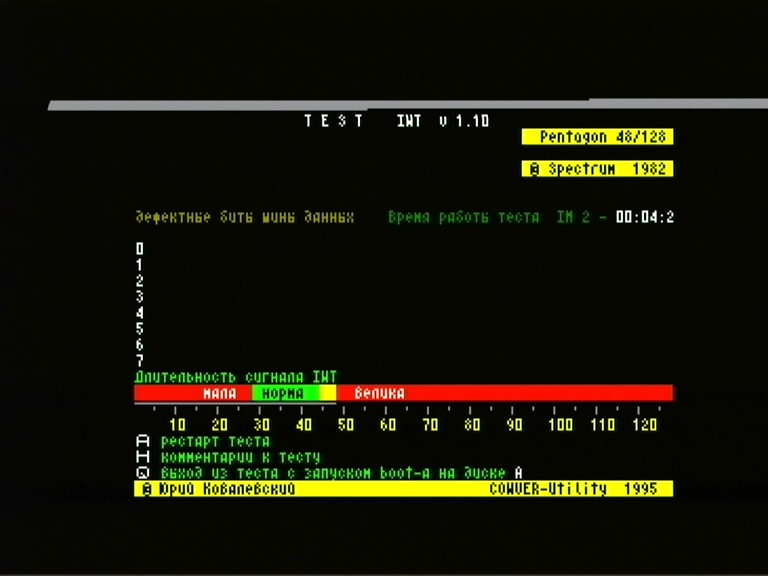

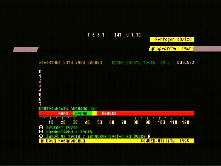

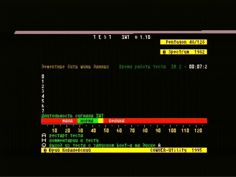

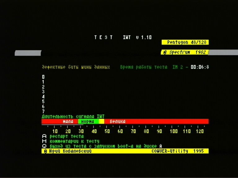

    Сделал я себе формирование инта при помощи ТМ2.
    Без включения турбо режима все просто супер идеально. Включаю турбу... и по тесту Ковалевского инт получается максимальной предельно допустимой длины... а может и не допустимой, т.к. в деме REFRESH в самом начале инт захватывается по 2 раза :-/
    Запустил этот же тест г-на Ковалевского на зеленом скорпионе... и о чудо! хоть я турбу включаю, хоть выключаю, а длина инта остается неизменной...
    Ничего не понимаю, как такое возможно? Но ведь от фактов не отвертишься.
    Прикладываю 4 картинки:
    1. Тест зеленой платы в турбо режиме
    2. Тест зеленой платы в нормальном режиме
    3. Тест желтой платы в турбо режиме
    4. Тест желтой платы в нормальном режиме
    Как заставить желтую плату вести себя точно так же как и зеленая плата? Т.е. чтобы длина инта в тактах оставалась неизменной вне зависимости от режима турбо/норма?
    Вероятно в схеме зеленого есть еще что-то, отвечающее за сигнал инт... подскажите, О Гуру.
    Спасибо.

    Mikka_A, я собрал вариант предложенный caro, один к одному.
    http://zx.pk.ru/attachment.php?attac...1&d=1200573955

    Да!
    Я понимаю это, Миш.
    Поведение желтой платы абсолютно повторяет Твои рассуждения, с которыми я полностью согласен! А именно без турбы в 9мкс помещаются 32 такта процессора, что видно на картинке 4; включаем турбу - в эти же 9мкс помещается уже больше тактов процессора, что вполне логично и видно на картинке 3.
    А вот зеленая плата представляет загадочную картину - без турбы в 9мкс помещаются 32 такта процессора, что верно и видно на картинке 2; включаем турбу - по логике вещей тактов в 9мкс должно будет поместиться больше, чем 32... а нифига - в турбо режиме мы видим все теже 32 такта, что видно на картинке 1! Вот что непонятно!
    В зеленую плату я паяльником не лазил.
    Очень хочется понять, по какой причине так себя ведет зеленая плата, и потом сделать так же на желтой.
