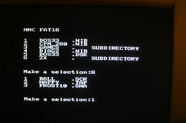

    Как я уже писал делаю новую версию для этой борды,
    которую тут много достаточно народу имеет. Проэкт целиком open-source. Берите что хотите и делайте что хотите. Но сначала нужна некоторая помощь по софту.
    Я сделал очень резвый контролер MMC/SD карточки
    и написал простую програму для выбора файла с этой карточки. Где угодно в дереве. См. картинку.
    Дальше вопрос что с ним делать. Ну загружаю я например экран. 512 байт за 30 мсек. Хочется грузить
    программы. У меня хватит умения грузить SNA файлы,
    поскольку там все просто - поставить регистры и память подряд. Проблема только что в этом формате програм не много. Большинство в виде TAP.
    Я могу конечно проиграть TAP со скоростью магнитофона, но как то не катит на 21 век.
    Очевидно можно пропатчить процедуры работы с лентой для чтения ТАP, но так же очевидно что не всегда все читается через эти процедуры. Даже у 128 другая схема.
    Так вот что я хочу попросить. Тут очень много людей хорошо знают спековский софт. Нужна помощь с програмой которая бы грузила (из буффера) ТАP a xорошо бы заодно и $B и т.д.
    Кроме того уже сделан (Славой для Вектора) аналог ВГ93. В комбинации с моим (или его собственным) MMC/SD интерфейсом видимо несложно сделать TRDOS интерфейс. Но нужны добровольцы для писания софта.

    Цитата Сообщение от alexfreed Посмотреть сообщение
    Очевидно можно пропатчить процедуры работы с лентой для чтения ТАP, ........
    TRD надо , а не тап....

    "Очевидно можно пропатчить процедуры работы с лентой для чтения ТАP, но так же очевидно что не всегда все читается через эти процедуры. "
    Можно решить ч-з SNA ...
    "несложно сделать TRDOS интерфейс. "
    Это надо.

    Цитата Сообщение от Conan Посмотреть сообщение
    И какова конечная цель: можно ли будет обычному человеку (не специалисту), используя Ваши наработки собрать в домашних условиях клон Speccy,
    Сделать можно. И есть много примеров которые здесь обсуждались. У меня задачи делать клон собираемый на коленке нет. Первую версию я сделал давно, но никакого применения у меня для нее нет: у меня никогда не было Спектрума и поэтому нет и ностальгии.
    Порт на DE1 я сделал потому что прочитал здесь на форуме что несколько человек купили эти платы. У меня она тоже есть и я решил что кому-то здесь захочется принять участие. Но пока особого энтузиазма не вижу.
    Чтобы сделать TRDOS интерфейс надо чтобы кто то его делал. Мне несложно синтезировать hardware, но я почти ничего не знаю о работе настоящего TRDOSa.
    Наверное мог бы разобраться, но мне это не так интересно. Так что если никто не захочет делать, то его не будет. Я сделаю поддержку SNA чтобы можно было запускать игрушки и на этом остановлюсь.
    Проэкт я в любом случае выложу как есть. Все желающие уже давно весь сорс получили.
    Посмотри как сделано в DivIDE, на нем сидят куча буржуев.
    TAP там грузится моментально.
    Я очень на него рассчитывал. А когда посмотрел, то оказалось что схема открытая, а софт (fatware) - только бинарник. Или ты знаешь где сорсы взять?
    Или можешь дизасемблировать нужную часть?
    ты попробуй зайти на irc канал #speccy на ircnet. там спроси у LaesQ на эту тему. Или просто авторам напиши - обычно никто не скрывает исходники, если попросить и объяснить зачем.
