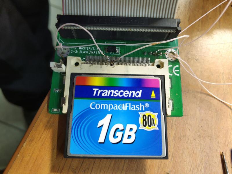

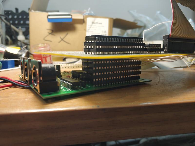

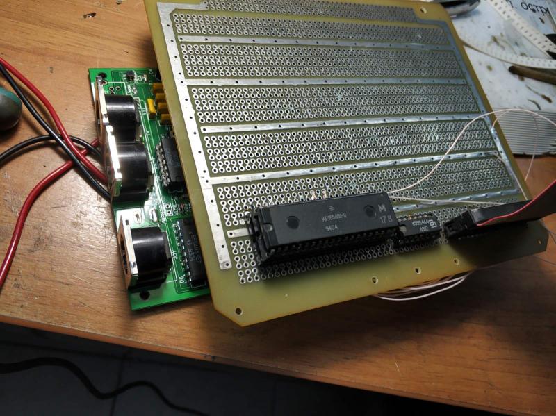

    Доброго всего!
    Приколхозил и я компакт флеш к недолуту. по варианту Путника.http://piters.tripod.com/zx.htm
    чур не ржать ))
    переходник CF->IDE напрямую не подходит. две используемые ноги сидят на земле.
    пришлось поднимать.
    по сути - присутствует минимализм и простота подключения.
    программа для пк - ужасна. но потыкав в нее часов 6 до меня наконец то дошло как ее юзать (
    без нее на флешку фалы на пц не записать, как я понял.
    Пзушку прошил LBA вариантом.
    Если бы Петер замутил хоть какой нить менеджер файлов ( хотя бы просто для запуска) - то вариант был бы отличный!
    а так - задалбывает руками вводить имя проги.... впрочем, это все равно быстрее чем грузить с ленты )
    не все конечно работает из тап файлов. как я понял, Петер перехватывает обращение к стандартному загрузчику с ленты и грузит блоки с флешки.

    С R-TYPE какая то попень.... хз из за прошивки, хз мож чо с компом.... не проверял более конкретно.

    попробовал загрузить версию от Била Гилберта.
    вроде норм.
    но бессмертия там нет, хз как уровни будет подгружать
    https://yadi.sk/i/SiGSiM9VTOzBWw
    с эксолоном не пробовал. мож загрузчик какой в экранную область залетает... - хз.
    еще при работе компа артефакты какие то вылетают на экране.... хз пока - не разбирался.
    память другую подкидывал - не помогло.
    есть еще подозрение на панельку с пзушкой. она хоть и цанговая, но расшатанная, а у пзушки ножки блин какие то тонкие...
    ( забыл блин дому уф стиралку - хотел в стеклянную пзу прошить сос)
