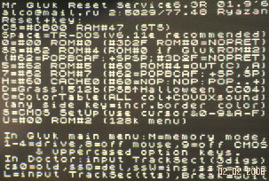

    После того как я нажал появился целый экран:
    Mr Gluk Reset Service 6.3R 01.9'6
    Там много всего написано, но я все кнопки понажимал нет реакции.
    Это ты нажал RESET без удержания <S>.
    Я же говорю: держи <S> и не отпуская, жми на PrintScreen. Не отпускай <S>, пока не увидишь CMOS-меню.

    Я так и делал вышло вот:
    Это экран встроенного HELP Glukа, выдается если при RESET нажата какая либо ошибочная клавиша.
    DDp мне говорил, что выход в разные пункты меню по RESET в Gluke с ZXMC почему то не устойчив, позже с этим разберемся.
    Видишь, там на экране строка:
    S=CMOS SETUP
    Это и есть то, куда тебе надо попасть, придется несколько раз это проделать, что бы вызвать наконец это меню.
    гы странно как-то, обычно такое вываливается когда любую клавишу держишь при ресете...
    по идее клавиатура должна была перехватить раньше чем прошивка, но что-то тут не так

    ... странно как-то, обычно такое вываливается когда любую клавишу держишь при ресете...
    Не любую, а ни одну из тех, что задействованы, как написано в этом HELPе.
