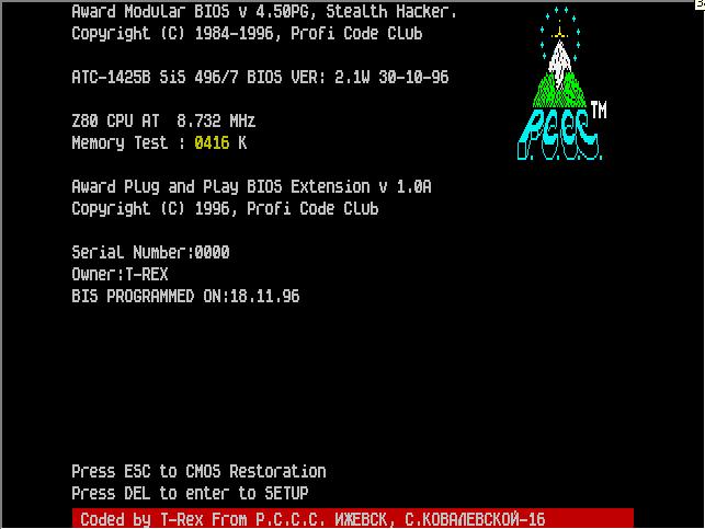

    это у тя вот такая пзуха стоит конкурент биос?
    у кодера этой биос был явно комплекс неполноценности
    Нет. На этом скриншоте какая-то самопальная версия (была еще прошивка от Rain Group). У меня же вполне цивильная прошивка, от московской, визуально, только копирайтами отличается.
