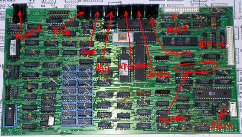

    заимел платку АТМ версии 7.10
    http://nedopc.com/ATMZAK/turbo2green.jpg
    ктонить раскрасит в цвете какие выводы где и зачем, так как документации небыло в комплекте....
    можете раскрашивать прям в фотке
    или кинуть ссылку на подробное описалово всего этого....

    Тут схемы с распиновками разЪёмов - http://atmturbo.nedopc.com/atmshem.htm

    z; бальной на всю голову - мне тупо надо указать , подписать, и стрелочками пометить - где какой вывод....

    подписал кое-что. стрелочка "звук" указывает на три маленькие пымпочки, а не на белый разьем (который, если не путаю, ком-порт)
    а вот над надписью РГБ что за два ряда неизвестно чаво?

    фиг его знает, небось параллельный порт и еще чего-нить. на схеме во многих случаях нет общего обозначения разьемов -- непонятно какой разьем на схеме соответствует какому на плате, а плату из корпуса выдирать и смотреть ломает )

    Тот что выше EXTERNAL I/O CENTRONIX , ниже INTERNAL I/O
    Угу. В верхний ФтыкаеШь принтер. В нижний, теоретически тоже его можно (только тогда работа с ним будет через нестандартные порты). Но обычно этот разъем использовался для подключения программатора Uniprog.
    Добавлено через 1 минуту
    А еще на плате в правом нижнем углу возле подписи "звук" есть белый 10-контактный разъем, который подписать забыли. Так вот - это RS-232. По простонародному - COM-порт.
