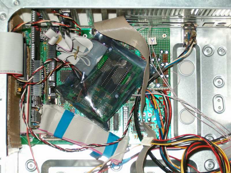

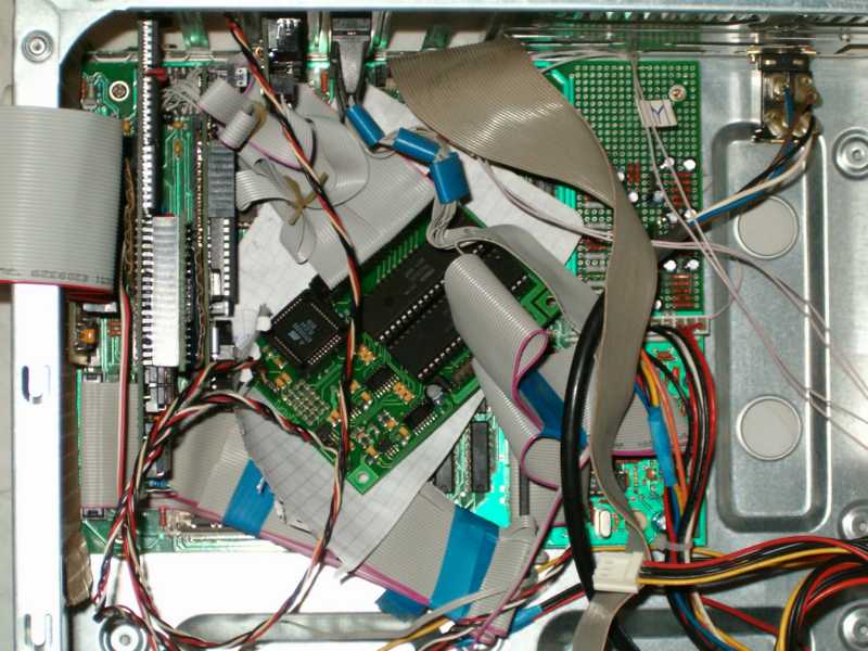

    а что будет:
    TSFM + nemoIDE и TSFM + GS?
    Короче,не стал ничего больше проверять-просто укоротил шлейф,по совету ЧРВ,до 10~11см,против
    ранних...эммм...~26см %).Даже не паял-просто передвинул разъём,а лишнее отрезал не дрогнувшей
    рукой .
    А ведь ЧРВ давно мне говорил,сколько делать...Слушайте,слушайте разработчиков.Ну и концепторов
    иногда .
    Глюки повержены,с чем себя и поздравляю!Правда всёже хотелось бы получить в доступной форме (их
    бин угрюмый нефтяник) комментарии,по поводу того что ж это было то,сам я тока примерно
    представляю...
    Правда плата TSFM получается "лежит" щас прям на проце и альтерах,отчего немножко ловит наводки
    всякие.Порнография внутренностей моего компа прилагается.TSFM засунут в антистатический пакет,с
    прорезанными дырками супротив процов-зело греются оне.

  2. #22
    06.04.2005
    Земля, Москва, Марьино
    21,509
    17 сообщений
    Exclamation НЕ ВТЫКАЙТЕ ТАК КАК НА КАРТИНКЕ ! ОПАСНО !
    Добавлено через 5 часов 28 минут
    Провод короткий сделан правильно не мной.
    Что может быть ? Нет AY и ваабще нетничего ? Комп работает нормально при этом и не глючит.
    Вот как я воткнул панельку, правильно или нетак ?
    Последний раз редактировалось AAA; 12.02.2008 в 14:37. Причина: Добавлено сообщение
  3. #23
    10.05.2006
    В.Новгород
    388
    у меня на компе шлейф с красной полосой с другой стороны. Попробуй перевернуть панельку ...

  4. #24
    06.04.2005
    21,509
    17 сообщений
    Блин наверно я тгда все сжег уже..... Но ведь первая нога микросхемы AY к краю платы идет ? Или тут все наоборот ?
  5. #25
    19.06.2007
    Саратов
    2,255
    24
    Лёх,ну не прально втыкнул судя по всему.Там же ключи на панельках.
    неужто пожёг…выход с платы прально подключил?

  6. #26
    06.04.2005
    21,509
    17 сообщений
    Вообщем че то пожег.
    Диагноз такой:
    Компьютер без микросхемы AY включается но из колонок идет треск, как будто земля задевает о канал.
    Компьютер с микросхемой AY включается, сам AY работает, тот же треск поверх AY, как фон.
    Компютер с TSFM включается идет сильный фон, тсфм играет карбофоса играет, а вот в дихальте пишет нонсенс ин басик.
    Вот такие вот пирожки. Я грустен....
    по схеме получается я подал +5 V на IOA1, а землю на IOA0, что я там поджег не знаю....
    Последний раз редактировалось AAA; 11.02.2008 в 23:55.
  7. #27
    18.01.2005
    3,695
    Набери команду "RUN" и наступит счастие... Просто не все буты "одинаково полезны".
  8. #28
    06.04.2005
    21,509
    17 сообщений
    Сейчас не могу, т.к., убил звук в компьютере и возможно подпалил и сам ТСФМ.... Я пока скорблю по своему компу.... Нашел черноватенький резистор на плате рядом с разъемом питания. Может это и есть усилитель звука ?
  9. #29
    18.01.2005
    3,695
    ПОлюбому ты самый первый кто поставил ТСФМ не той стороной, даже не смотря (точнее вопреки) тому что я тебе показал метку на панельке ...
  10. #30
    06.04.2005
    21,509
    17 сообщений
    Exclamation Разрушители мифов !
    Да, как в передаче "Разрушители Мифов":
    Миф 1: Если сунуть AY раком, то ничего плохого не произойдет.
    Миф проверен, получен результат:
    1. Стали глючить цвета, они иногда становятся мутными при EGA включении. Но потом как будто прогреваются и исправляются.
    2. Трещит правый канал звука всегда после включения.
    3. AY микросхема с платы TSFM не работает когда я ее вынимаю из карты тсфм и засовываю в панельку AY компьютера. (возможно оно умерло.)
    4. второй AY из второй панельки ТСФМ еще не проверял.
    5. Сегодня уже не работает и ТСФМ (возможно работает, надо будет позже проверить на реале рабочем)
    6. С платой ТСФМ не включается контроллер.
    7. Сама микросхема AY если ее воткнуть не так работает как ни странно, ломается что то на матери.
    Миф разрушен, все сгорит и испортится !
